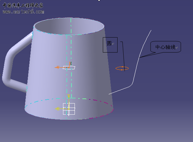

CATIA想将图中所示圆的圆心与中心轴线重合,不知道有什么方法可以实现!
发表于 11-12-2012 15:46:37 | 显示全部楼层 |阅读模式
近段时间在学习CATIA软件,在看教程中遇到了些问题。
如附件中所示,我想将图中所示圆的圆心与中心轴线重合,不知道有什么方法可以实现!
发表于 16-12-2012 12:46:36 | 显示全部楼层
直接用sweep里面的中心加半径扫略一样可以实现你要的效果啊。
使用扫略时候采用定位方式就可以实现圆心与中心轴线重合
发表于 20-12-2012 16:32:35 | 显示全部楼层
约束一下就行了
发表于 28-12-2012 17:11:22 | 显示全部楼层
2楼方法更好,实在要这样整的话建立新平面,约束就行。
    奋斗
    22-5-2018 15:53
    发表于 29-12-2012 10:56:11 | 显示全部楼层
    你要做的是水壶,但是不是你那么做的。用床城市中的扫掠,里头有个轴加半径那条可以吧你要的做出来
    发表于 3-1-2013 13:26:52 | 显示全部楼层
    半径方式扫略最好,但是可能你的两端需要处理,并不是扫略直接就可以了,所以你在画圆的时候可以在草图里画,加约束就OK了
