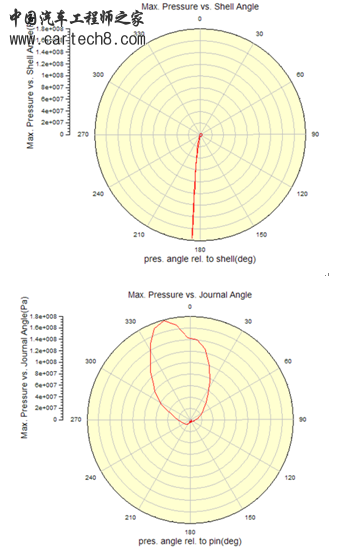

请教各位大侠,我根据实例做出的结果
首先问一下看轴瓦本身的相对于自身的受力情况是否应该看图1,但是如果是图1的话,感觉又不对,因为轴瓦一般在上止点附近爆发压力最大时受力最大,而此时轴瓦应该在330~0度附近的位置,为什么最大压力在180度附近。
如果应该看图2的话,依据是什么,主轴承是否也应该看相对于销的最大压力。

自己顶一下,哪位高人能指点一下!

唉 ,不知道是人品差还是没有遇到高人,答案期待中!!!!!!!!
