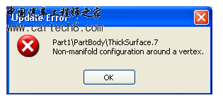

    对曲面加厚遇到问题,如图所示,我对曲面不太了解,请问如何解决?

    是不是多个片体缝合的,加厚后如果改变了原有拓补结构,尤其是曲率变大的加厚容易失败,需要重新做面

    同问,请高手指教。

    没有完全缝合
