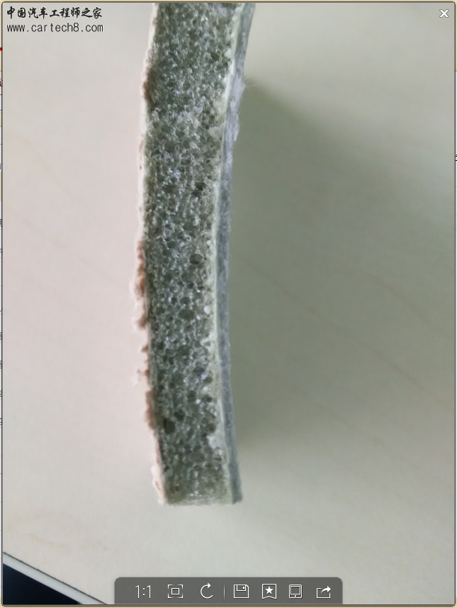

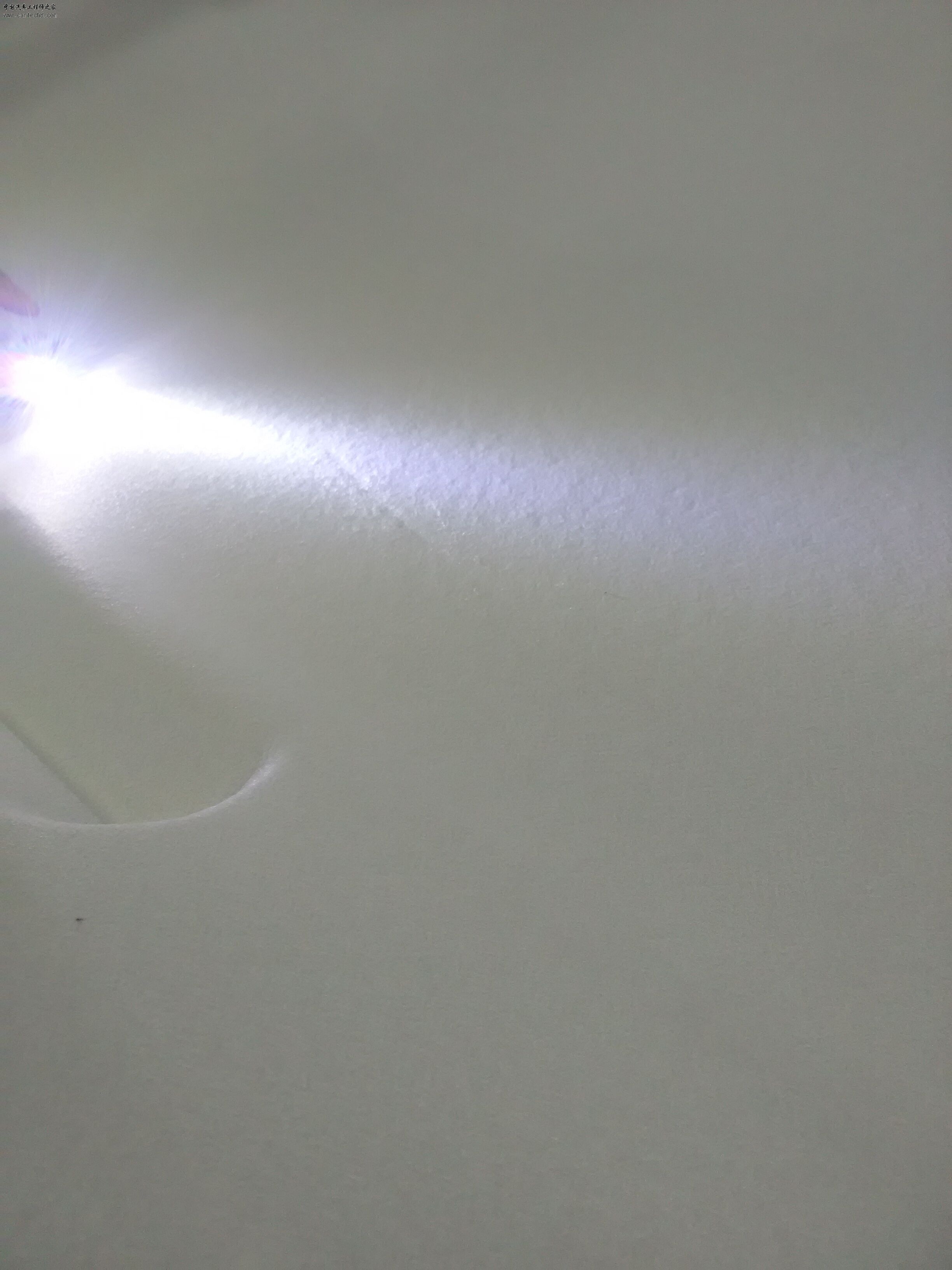

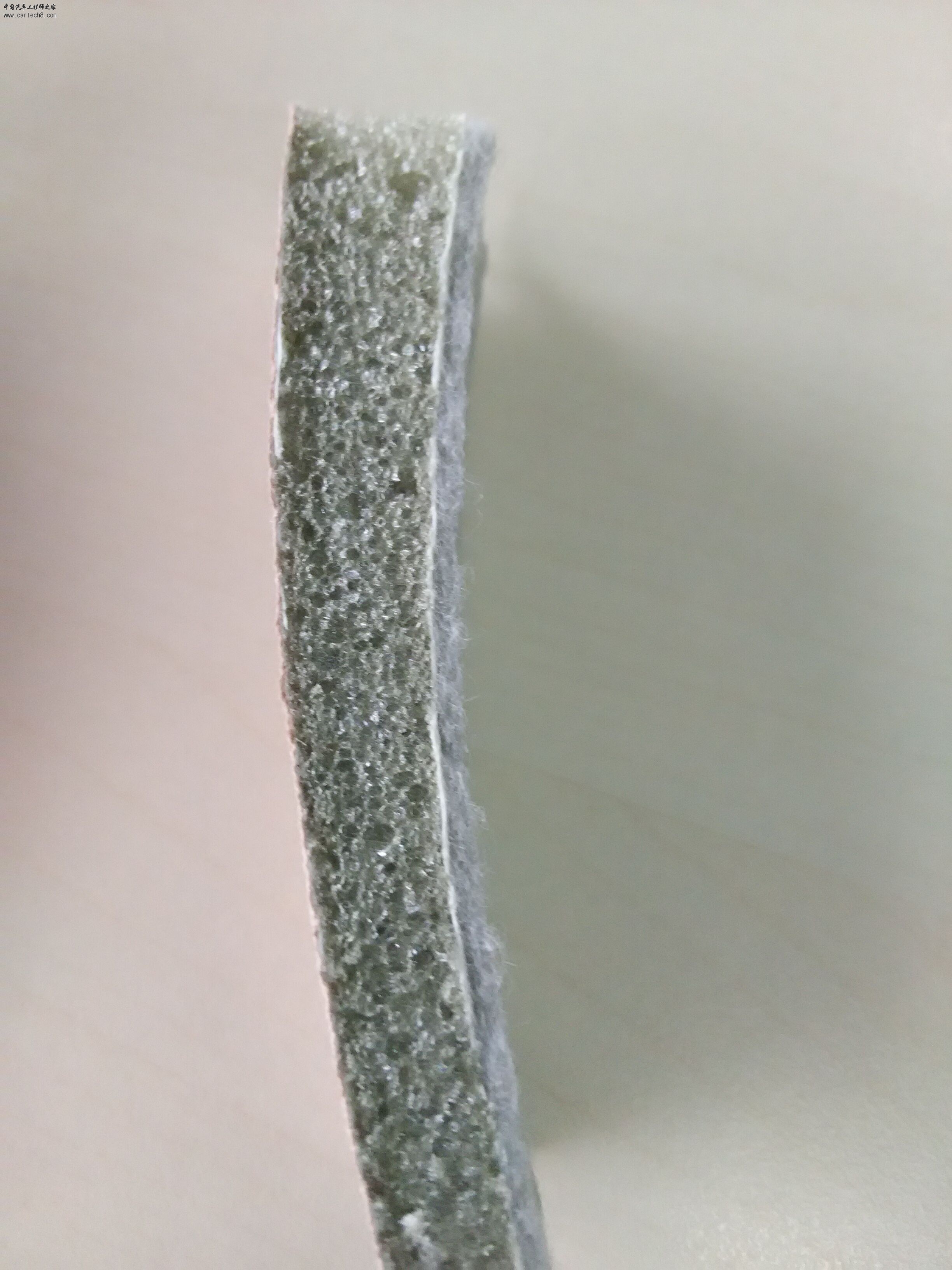

    发表于 12-12-2015 14:05:39 | 显示全部楼层
    我司生产的某款顶棚压制表面出现一道压痕,位置不定。检查模具和喷胶设备均未发现异常,求教各位大神指点一二,不甚感谢!!!
