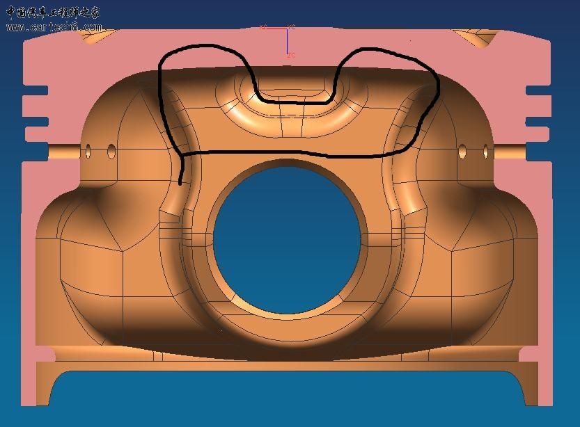

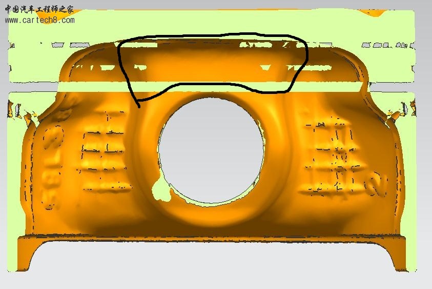

1.下图活塞黑线处结构不同,请问这两种结构那种好,各自有何作用,设计时如何选择?

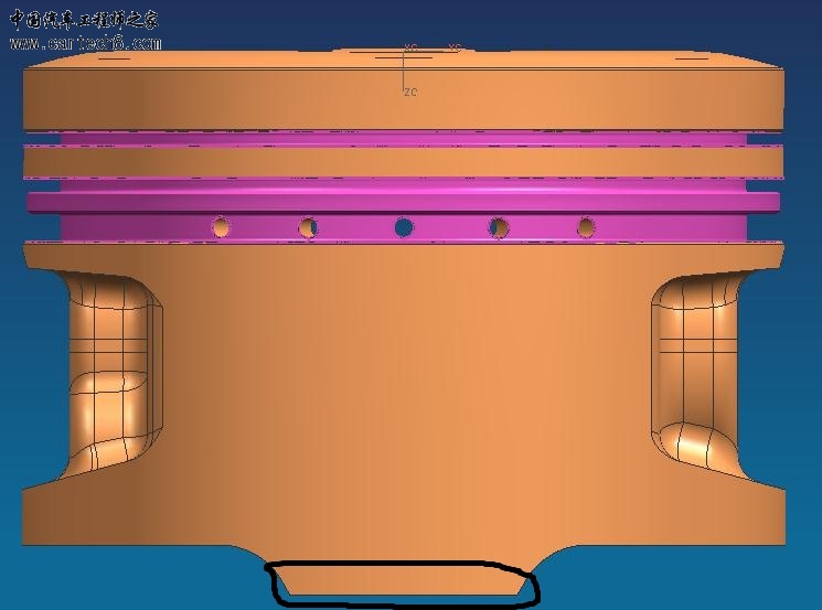

2.在最后一张图中,黑线部分中的宽度是如何确定的?

 楼主| 发表于 23-12-2012 20:49:49 | 显示全部楼层
上传的图片位置有点颠倒,请大家看黑线部分的结构就OK了

我不是做发动机的,貌似楼主也不是做发动机的,上面黑线部分的结构,不是看出来的。第二张图中,之所以做成那个形状,我预计,首先要做燃烧分析,燃烧分析后,确定好燃烧室的形状,接下来做强度分析,得出来内部结构

据我了解,内腔实心壁结构与V形加强筋结构在吸震方面有区别,实心的为刚性加强壁,V形的为柔性加强筋。
发表于 30-12-2012 22:02:38 | 显示全部楼层
  这两种设计出发点不同,尤其是对销坐的热负荷不同,第二张图销坐的热负荷低,薄壁设计减轻一部分重量,但强度低,对提高转速有力,第三张图有增强和减少销坐变形的网状,是什么东西不知道。

    第一张图应该是增加活塞裙部的导向
    第二张图应该是保证活塞的强度的强度的前提下,做一个轻量化的设计
    第三张图应该对销座孔增加加强肋,减小活塞销孔的应力变形

    活塞内腔里的实体加强座与V形加强筋是根据销座的强度情况而定,一般V形就是减重,图中的那些网格是铸造模具排气用
