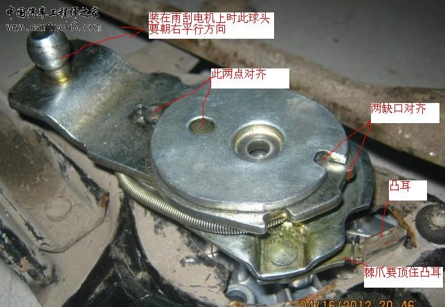

别克商务车及轿车雨刮电机安装
发表于 27-12-2012 10:44:07 | 显示全部楼层 |阅读模式
确实不好装,4S比较专业都要好长时间。
发一张图,希望对大家有帮助。

发表于 12-1-2013 22:59:26 | 显示全部楼层
以前换到此车的雨刮电机也很头疼,现在找到了窍门,在拆卸之前把雨刮开关放到间隙档,一旦雨刮电机停止工作立刻关闭点火开关,在雨刮摇臂上有个孔,用一4厘米长的6号螺杆将摇臂固定,最后拆卸摇臂的固定螺栓

 楼主| 发表于 12-1-2013 23:25:32 | 显示全部楼层
一代天娇 发表于 12-1-2013 22:59
以前换到此车的雨刮电机也很头疼,现在找到了窍门,在拆卸之前把雨刮开关放到间隙档,一旦雨刮电机停止工作 ...
是说新件不好装。
