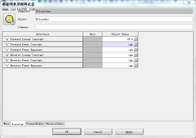

[求助] Gt-cool里面的参数怎么设置,谢谢

    发表于 31-1-2013 19:21:04 | 显示全部楼层
    你必需有不同质量(或者体积)流量下的压降数据,然后拟合为帮助中所讲的公式。此表中填入的是公式的拟合好的系数。
    不是根据几何就知道的参数。
