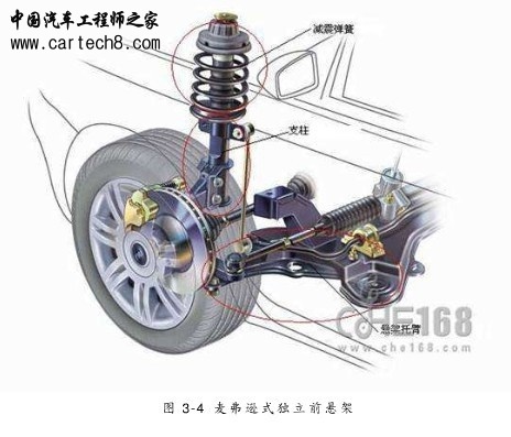

发表于 1-2-2013 09:40:37 | 显示全部楼层
1.如果针对楼主所说的这个多了转向系的前后悬架,那结构上前悬比后悬肯定就多了转向梯形用的杆件。
2.目前不管乘用车还是客车类,一般后悬都是非独立悬架、前悬可能是独立悬架(成本考虑),前后悬两者的区别就会比较大,不好说多了什么,少了什么,很多件都不一样。
  乘用车一般功率不大的车型,发动机前置前驱,前悬麦弗逊较多,空间较大。后悬可会采用省空间的悬架,如扭转梁式悬架等以便乘客可利用空间较大。前后悬区别太大了,实在不好说
