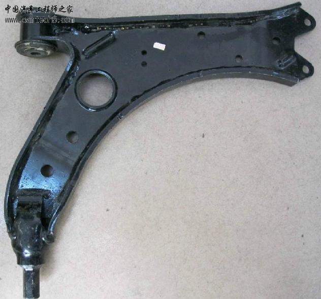

这个摆臂的强度大家看你如何??

    这个很明显是冲压+焊接的工艺,不过是H型的,结构强度不是很好,用在不重的车辆上时可以的,如果用在重车上,最好是两层板合焊的中空的口型结构,强度更好。锻铝的也有,重量会轻,但是成本相对较高。
    最主要还是看用在什么地方,合适的就是最好的。

    看样子是冲压的嘛,有什么可怀疑的

    冲压后在翻边处焊接

    如图冲压焊接工艺,这个部件强度不高,整体铸造,强度会好很多。

    冲压件.在翻边处焊接.

    铸造的摆臂除非用铝!黑金属件铸造重量减不下来!

    拼焊件,感觉要是加个盖,形成一个封闭结构,强度会更好

    应该是焊接的吧!这个三角臂不是在新帕萨特,斯柯达明锐上装的吗?

    这个是速腾的前控制臂,属于PQ35平台,这种控制臂有几种格式,这种是焊接的,还有段铝控制臂的用在目前的Q3的车上,迈腾车上选用铸铁的,
    发表于 22-1-2013 12:57:47 | 显示全部楼层
    每一种控制臂用在不同的车上,每一种车的力是不相同的,所以这在速腾上是可以的

    这个应该是冲出来的吧!

    还是冲压后焊接的经济实惠

    很明显是冲压之后焊接的

    此件为拼焊件,冲压件模子的费用会很高。

    感觉象:手工样件。
