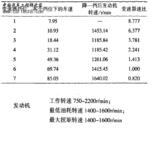

请大侠指点,此表如何能看出从N档换到N+1档会感觉”拖档“,从五档到六档会感觉“坐车”,谢谢!

    如果是手动档,离合器松慢一点就好了,
    如果是AT,可以匹配时换挡前先解锁,就好了,从数据上看,5和6的档间比偏大。

    把你的发动机具体型号发来看下,有万有特性曲线的话,最好
     楼主| 发表于 28-1-2013 08:15:11 | 显示全部楼层
    ,谢谢,我也是在网上找的,没有曲线,是欧康250发动机

    变速器的各个档位级差有点不是很好,按照你这个头档速比以及超速档速比,低档区的级差在1.53左右比较合适,高档区可以适当减小一些。
    发表于 31-1-2013 15:00:36 | 显示全部楼层
    二档到一档的级差有点小,可能会造成挂二档和一档没有明显区别。但是三档四档五档的级差又有点大,会造成齿轮啮合同步困难,不知道这个是不是你讲的“拖档”。
    发表于 31-1-2013 15:02:24 | 显示全部楼层
    五档到六档“坐车”,这个不知道怎么理解。但是单纯从级差看,应该没有问题,怀疑是不是发动机到了这个转速或者扭矩有什么变化?发动机我不是很懂,应该是动力曲线什么的在这个转速有什么明显的转折点了吧。

    表中的降一挡后发动机转速与车速是怎么对应的,没看明白。
