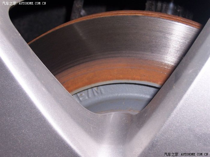

刹车盘里圈有一半磨不着,有锈迹 就右后轮是这样 其他三个锈迹都很少 这是什么问题啊 有什么影响吗  先谢谢了  最好说仔细点

刹车片或分泵问题

看不到照片,只能猜:
若出现所述情况,车子制动时会出现轻微一冲一冲的感觉、制动微微跑偏现象。这可能是制动分泵卡死、盘子DTV不合格、片子残缺,只有部分与盘子接触所致。

建议检查分泵回位是否良好。

看看刹车片完整吗。。。。

跟换分泵吧

检查刹车片,刹车盘

检查分泵销有没有卡死,间隙大不大。

刹车盘表面不平,导致刹车片接触不完整
