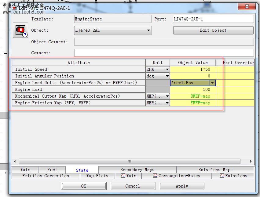

[GT-Suite] 请问哪位知道gt-drive中发动机参数填写中的这个表格中的参数是什么意思?
发表于 25-1-2013 15:58:20 | 显示全部楼层 |阅读模式
请问哪位知道gt-drive中发动机参数填写中的这个表格中的参数是什么意思?谢谢

发动机负荷单位,accel pos应该是油门开度

    1、仿真开始时刻发动机转速;
    2、发动机初始角度,说明有介绍,绝大说情况下设置为零;Normally set to zero. In rare cases where the angular positions of driveline components affect simulation predictions, values may be entered.
    3、发动机负荷表示方法
    4、发动机平均有效压力map图
    5、发动机摩擦损失压力map图
    奋斗

    楼上解释的很到位啊!

    您说的我明白,但是参数怎么填啊?我是主机厂家的,发动机厂家不是很合作啊
