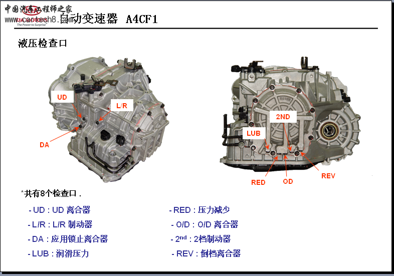

[设计匹配] 起亚A4CF1油压测试孔位置图
发表于 1-2-2013 16:17:08 | 显示全部楼层 |阅读模式
测试油压很好用
