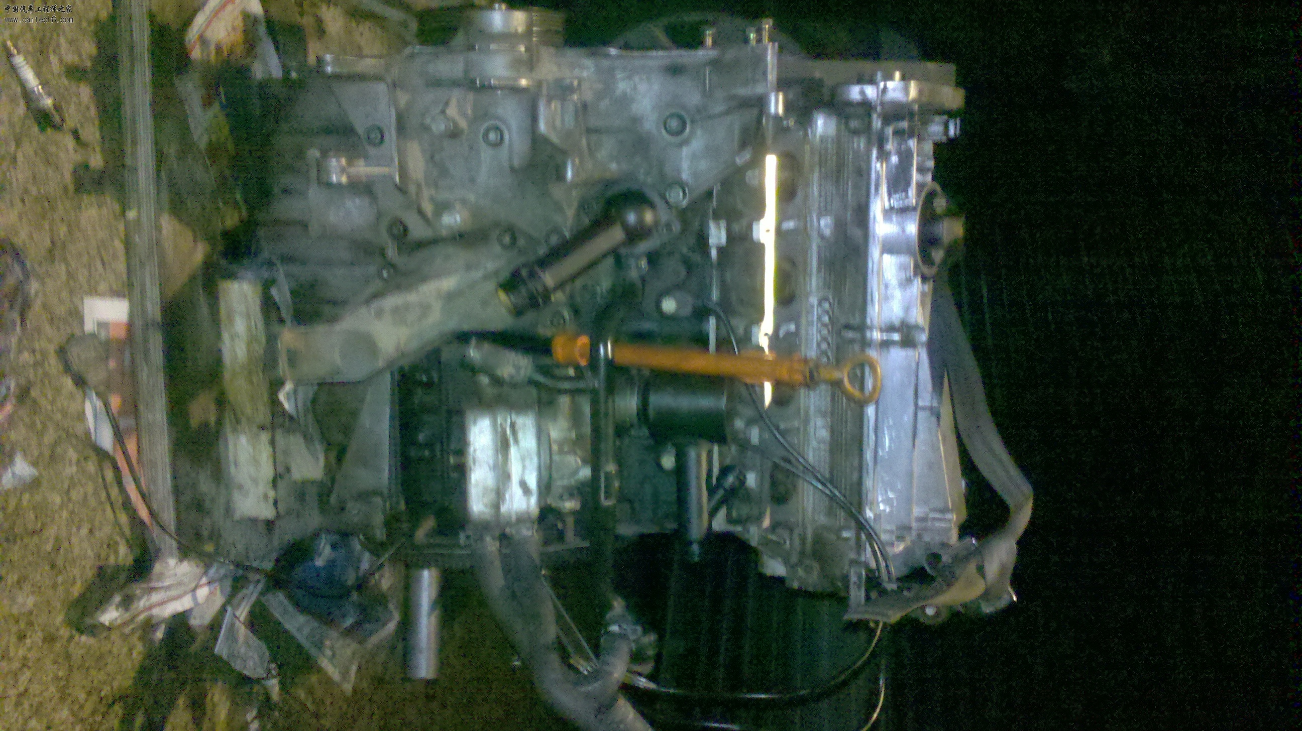

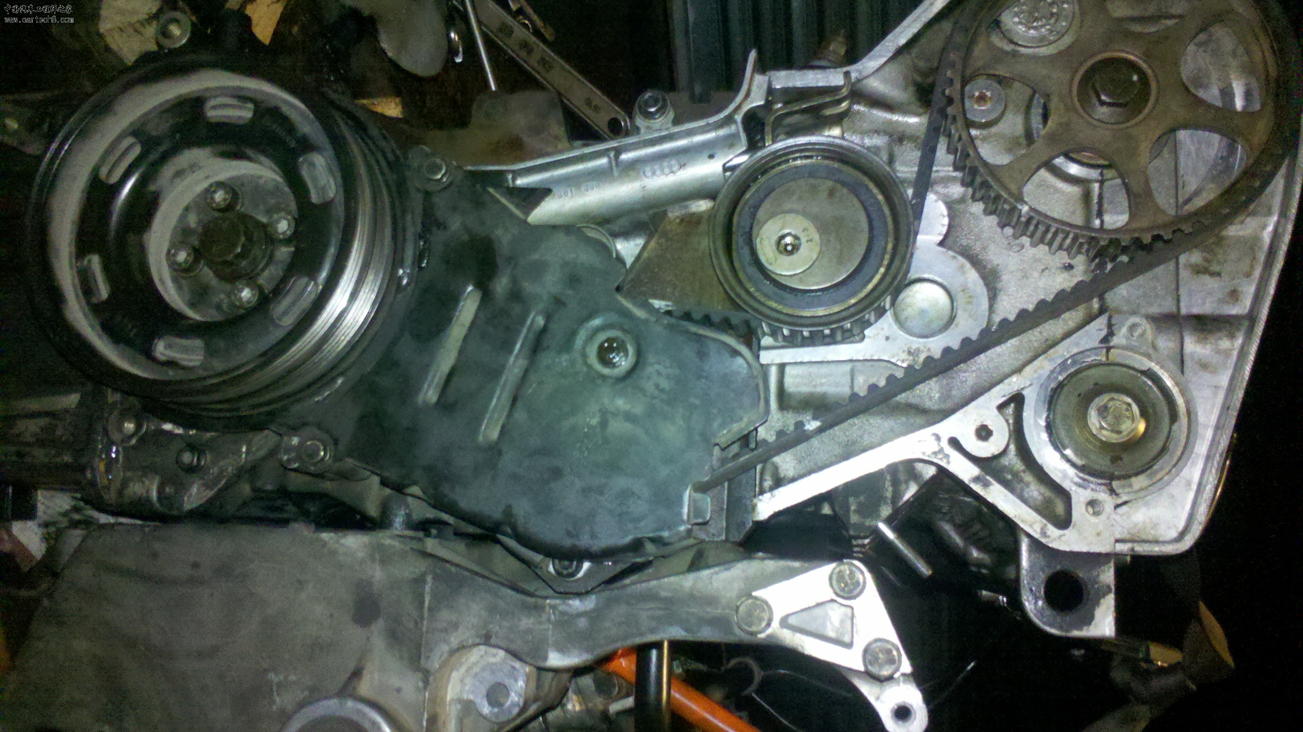

装配好后剩下一个直径30mm高27mm的空心圆柱,厚1.1mm,问我师傅了,但是他没告诉我具体是什么,只是说这东西并不重要,但是我很想知道我到底剩下哪里没装好,无奈,只好来论坛请教了。

 楼主| 发表于 2-2-2013 19:34:33 | 显示全部楼层
上图片一张,看看
发表于 2-2-2013 20:19:04 来自手机 | 显示全部楼层
应该是定位销或衬套
发表于 2-2-2013 20:20:46 来自手机 | 显示全部楼层
应该是定位销或衬套
 楼主| 发表于 2-2-2013 21:08:54 | 显示全部楼层
雪雪狼雪雪狼 发表于 2-2-2013 20:19
应该是定位销或衬套
我也想过,对了,观察表面,能看到应该是长期与机油接触的,我想到有两个地方,一个是油底壳里面的机油泵,可是我把以前旧的机油泵对比过,没有这个东西,然后还有一处地方就是凸轮轴里的链顶,难道是链顶里面的?

发表于 4-2-2013 17:30:43 | 显示全部楼层
应该是曲轴通风阀里面的衬套,是不是换新的了?你师傅没告诉你?
 楼主| 发表于 4-2-2013 21:40:17 | 显示全部楼层
你说的曲轴通风阀门是不是机油格座上面的那个,一端接进气软管一端接气门室盖的那个呢?没换新的,但是那个东西确实是哪里的,试车时发现节温器不开,拆节温器时无意发现的。
参与人数 1积分 +3 收起 理由
清雅轩 + 3 回帖有奖【论坛口号→知无不言,言无不尽】
发表于 5-2-2013 09:46:21 | 显示全部楼层
应该就是那里面的衬套 掉出来了  这个不装 短时间不会有啥事  长了也不会出啥事 坏了换就行了
