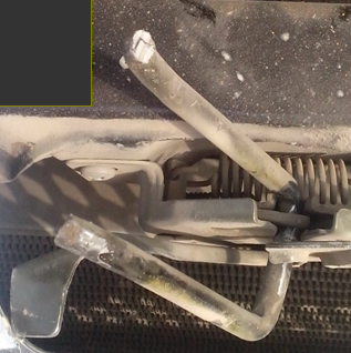

一款试验样车在试验的过程中锁环断裂了,请问是什么原因,一般锁环的材质选用哪种的。谢谢
锁环断裂图片
锁环断裂图片
发表于 5-2-2013 18:32:31 | 显示全部楼层
焊接不足或者是材质不行吧,我知道45号钢应用的比较多!
发表于 6-2-2013 13:38:32 | 显示全部楼层
这个是比较严重的问题,直接跳过了机罩二级解锁法规了。
45#材料用的比较多,不知道您们用的什么材料。
(不知道是什么实验:开闭疲劳?路试?)看图片应该是应该是直径8mm,强度应该是足够的(不知道机罩重量如何),最主要应该在生产加工过程中产生内应力了吧(弯曲、焊接工艺),其次应该是材料本身疲劳强度不够。

跟锁环直径和材质没关系,看图片,很明显,是从锁环与前罩焊接根部断裂,明显是保护焊没焊牢固,这个零件肯定是供应商焊的,检查下供应商的保护焊夹具,并对供应商零件进行抽查,检查下抗拉强度(对出问题的批次进行检测),在通过人机料法环测进行分析。

谢谢以上各位朋友的回复。我们用的是2号钢,那我现在改成45号钢试一下。我们车间的焊接操作也有问题,经过检查他们焊接的时候把锁环的拐弯处给烧伤了。
