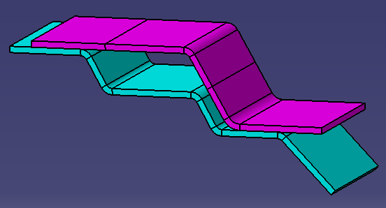

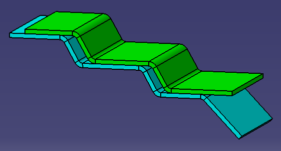

两层板搭接,三个台阶面,是三个台阶面都搭接,还是选择其中的两个台阶面搭接?

分析:
1、三个台阶搭接,需要在三个台阶都打焊点,否则易造成钣金之间动态干涉等情况,焊点多
2、一般这种情况是其中一个是加强板,加强板除非需要避让,一般情况下不需要都这么复杂
从生产经验和工艺来考虑,一般两个台阶搭接就够了。本人亦欠缺经验,仅参与讨论。

    不管你是几个台阶搭接,必须满足:
    1、焊接面需保证打焊点的空间;比如焊接长度保证15mm以上,焊枪有足够的施展空间等。
    2、非焊接面必须留出一定的间隙,韩国棒子给的值是》3mm。这样做的原因是保证涂装工艺性(即电泳底漆的泳透性)和NVH性(即钣金件间不会摩擦产生异响)。

    个人更倾向于两个台阶搭接,三个台阶面搭接的话,是不是要看工艺能否保证?

    根据用途和基本力学情况考虑一下吧!
    如果该地方受到的是两块钣金搭接腔体的一个扭矩,三层搭接未必就一定很好。点焊搭接边还可以减小,主要还是看各个公司的工艺规范。
    焊点也要合理布置,不是越多越好的。
    结构在满足要求的情况下,还是建议越简单越好,至少便于控制。如果限制条件不多,还是建议两层焊接。

    个人推荐2层搭接,原因如下:
    1、台阶面过多,钣金回弹会比较大,2个件的配合可能出现变形;
    2、至于强度,其实2层搭接在轴向的强度可能会更高(断面增大),具体根据车身位置决定;
    3、2层搭接,在成本上会更有优势。
    单纯的三层搭接,不如把这层板加厚一点

    要是两层的话,可以形成一个空腔,结构上比较好,如果能布置的话,还是两层比较好吧!

    如果是个支架,支架在其他地方都没有可用的焊接面,并且两层焊接的焊点数量又不足以保证支架的连接强度,那没办法,只能用三层连接
    如果是块加强板,并且连接强度足够,那两层会更好些,截面积大,并且三层一起贴合在实际生产中很难实现,容易造成不完全贴合,焊接时焊接质量降低,影响强度。
