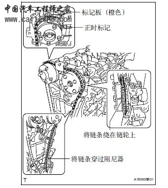

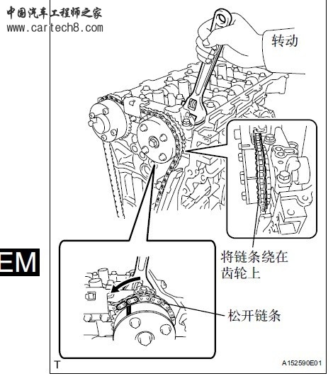

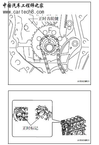

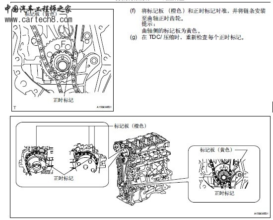

发表于 26-2-2013 13:01:56 | 显示全部楼层
看我发的图片吧
对正时
对正时
对正时
对正时
对正时
对正时
对正时
对正时

发表于 16-3-2013 11:41:33 | 显示全部楼层
正式链上是有标记的 找准了对正即可
发表于 25-3-2013 21:18:25 | 显示全部楼层
会不会是你把那个齿轮盘装反了呢.带标记F朝外面
发表于 30-3-2013 19:43:38 来自手机 | 显示全部楼层
链条上有标记,3点对好,其他都是浮云
 楼主| 发表于 29-7-2013 19:30:06 | 显示全部楼层
谢谢 问题已经解决了。凸轮轴正时正好对反了
