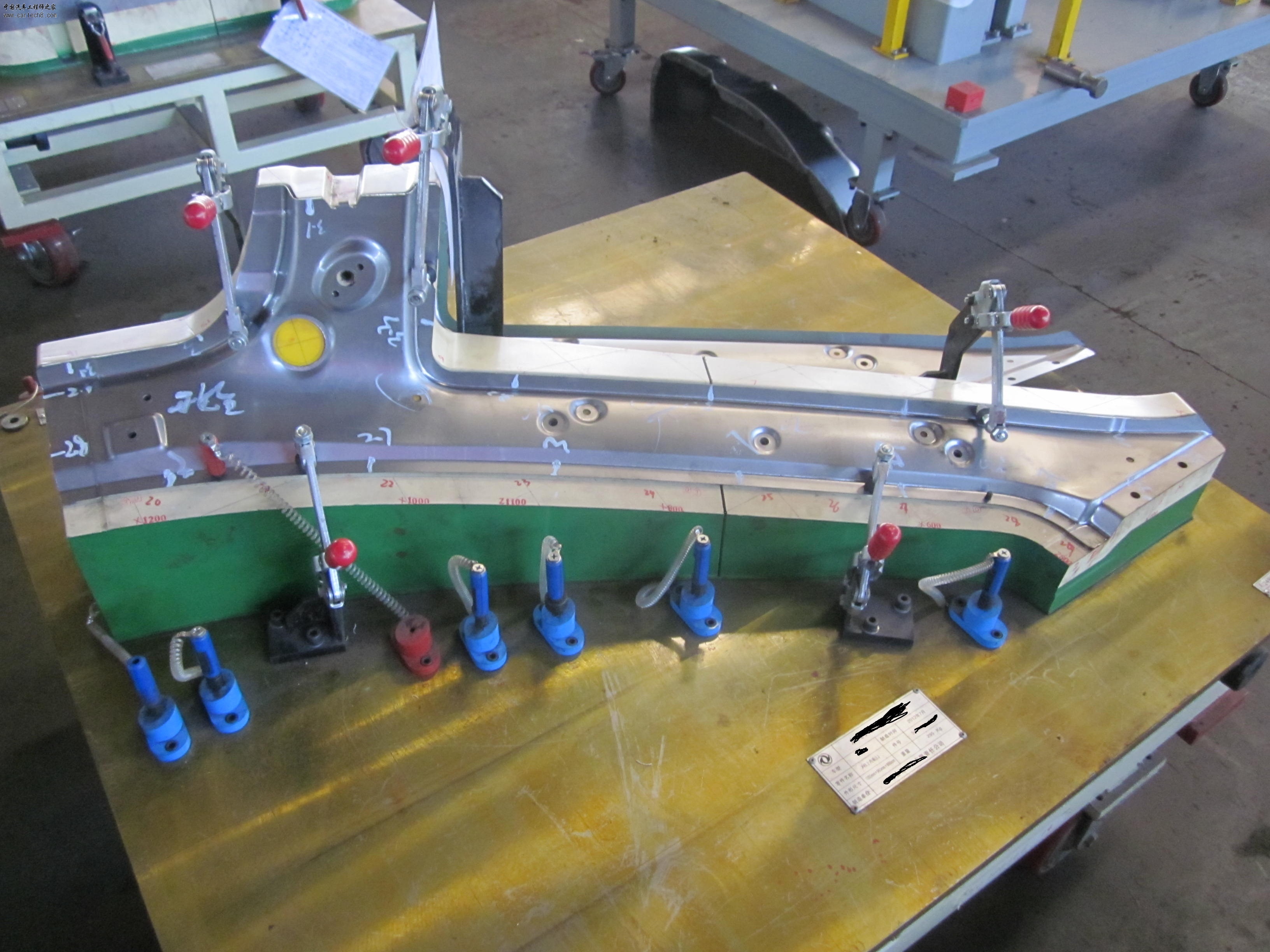

    车身零部件检具实物

    可能由于件小的缘故,检具还是比较粗的,像我们这边都不用孔号去对,基本就是最近的孔,推一下检测,检测完了又在弹簧的作用下回复原位。

    看不太懂啊,那些线都是干嘛的?

    那些类似与电话线的都没有用。红色的销子代表定位孔,剩下颜色的销子是检测销。上面还有夹持钳,白色上面的数字就是零件在整车坐标下的坐标。
    看样子像是东风小康的件 重庆同锐做的还是一汽?

    不知道是哪个厂的,这种算是比较传统的吧,有些是不压紧检的,还是个别的扫描,这种检具相对不稳定。。。
