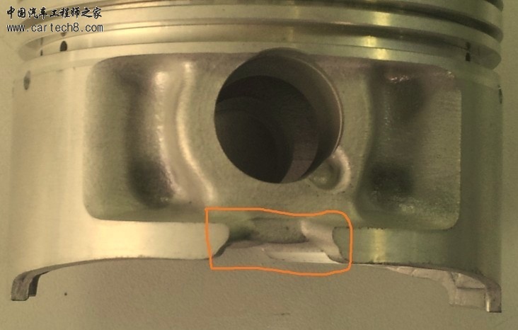

[讨论] 大家来帮忙分析下此活塞结构问题
发表于 21-2-2013 22:12:22 | 显示全部楼层 |阅读模式
3.jpg 请问此活塞在活塞销方向上下端(图中红圈处)有一缺口,此缺口有何作用?

    发表于 21-2-2013 23:07:41 | 显示全部楼层
    装配的时候用到?
    发表于 22-2-2013 17:59:59 | 显示全部楼层
    平衡?减轻质量?
     楼主| 发表于 22-2-2013 19:25:10 | 显示全部楼层
    装配肯定不是,是不是这是在短轴方向上,因膨胀过大,故而将此处切掉。
    匿名  发表于 26-2-2013 09:52:32
    这个有可能是工艺需要
    31-12-2015 10:03
  • 签到天数: 5 天
    发表于 1-3-2013 11:14:05 | 显示全部楼层
    就减轻质量,因为,缸壁压力不在此处,减轻重量还能减少惯性,提高转速。
    发表于 2-3-2013 10:24:57 | 显示全部楼层
    我觉得应该是减震作用,是不是也有膨胀消减的作用啊,个人猜测,呵呵
    参与人数 1积分 +1 收起 理由
    清雅轩 + 1 回帖有奖【论坛口号→知无不言,言无不尽】
    匿名  发表于 2-3-2013 13:35:37
    我认为是活塞上下运动,减小阻力,防膨胀
    14-12-2017 12:12
  • 签到天数: 4 天
    发表于 5-3-2013 23:03:14 | 显示全部楼层
    那是给活塞冷却喷钩让位用的。冷却喷钩装在气缸孔下方,喷钩指向气缸顶面,对正着活塞内部的冷却油路。
    发表于 23-7-2013 13:58:04 | 显示全部楼层
    泄压,自己去理解。
    发表于 12-8-2013 14:35:09 | 显示全部楼层
    平衡减震,或是便于润滑,个人认为。
    发表于 12-8-2013 19:58:06 | 显示全部楼层
    个人觉得是解决膨胀问题,当然重量也有考虑
    发表于 19-1-2015 23:05:07 | 显示全部楼层
    1、减少活塞裙部轴向变形;
    2、减轻质量
    发表于 20-1-2015 19:43:26 | 显示全部楼层
    我认为应该是改善膨胀的原因。如果是避让喷油嘴的话一个方向上就行了,而不会做成图示对称状。
