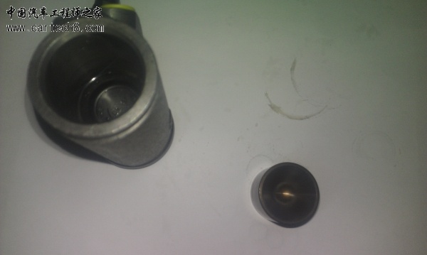

想请教下各位大虾 ~
附件图中为刹车分泵.
我想请教的问题就是刹车分泵的内孔加工工艺中 镗孔好还是研磨好 工艺中还有其他什么需要注意的。
还有活塞的材料使用铝材还是铝合金

镗孔还是研磨看精度要求。活塞的配合精度要求较高,镗孔精度个人觉得不够。活塞的材料觉得是铝合金...

    缸孔需要研磨的!活塞一般用钢

    刹车分泵的材料有铸铝、有铝合金(型铝),有HT200。分泵一般都是铰孔后进行研磨。保证粗糙0.4,内表面不能有纹路。活塞一般有铝合金、45#,20#等
