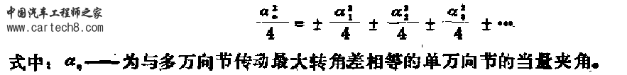

    发表于 28-10-2013 15:29:15 | 显示全部楼层
         附件
    当量夹角
    当量夹角
    等效夹角
    等效夹角

    发表于 19-10-2015 11:06:44 | 显示全部楼层
    ≥两种人生 发表于 28-10-2013 15:29
    **** 作者被禁止或删除 内容自动屏蔽 ****
    我也想学习一下,附件怎么找不到了
