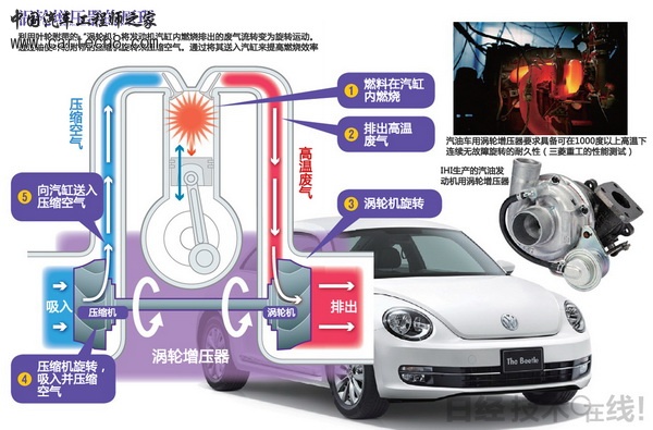

    涡轮增压器原理

    涡轮增压器的基本构造十分简单。主要部件是将废气流转变为旋转运动的涡轮机,以及为发动机提供压缩空气的压缩机。这两个旋转体通过轴连接在一起。
    首先,利用发动机汽缸排放的废气,驱动涡轮机旋转。通过轴来带动压缩机旋转并吸入空气,然后对其压缩,再强力送入汽缸。如果空气量多,燃烧就会变得剧烈,并相应地输出强大的功率。因为能够有效地利用排气能量,所以效率比较高。
