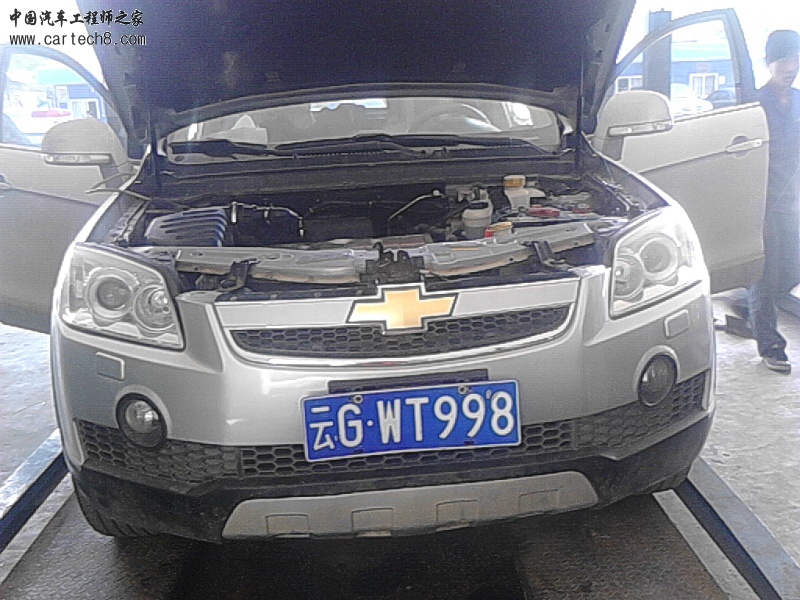

06款雪佛兰科帕奇,打马达无反应
发表于 5-3-2013 14:47:11 | 显示全部楼层 |阅读模式
用解码器检查为起动电路系统问题,哪位师傅有这款车型的起动电路图.

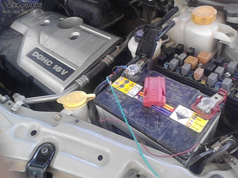

你好,你有检查它的起动机继电器,还有检查一下起动机的启动线圈的电源线。如果有的话给我发一张引擎盖的图片

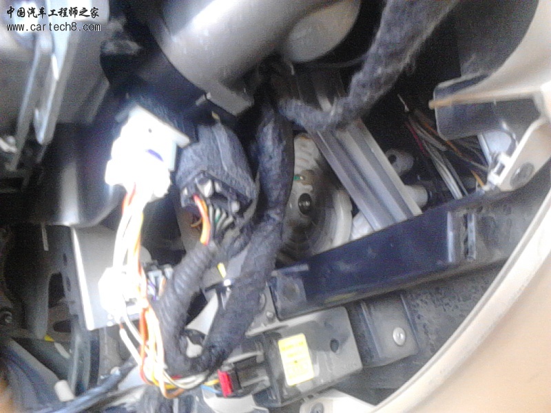

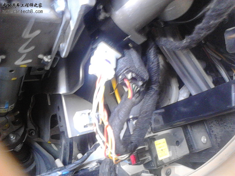

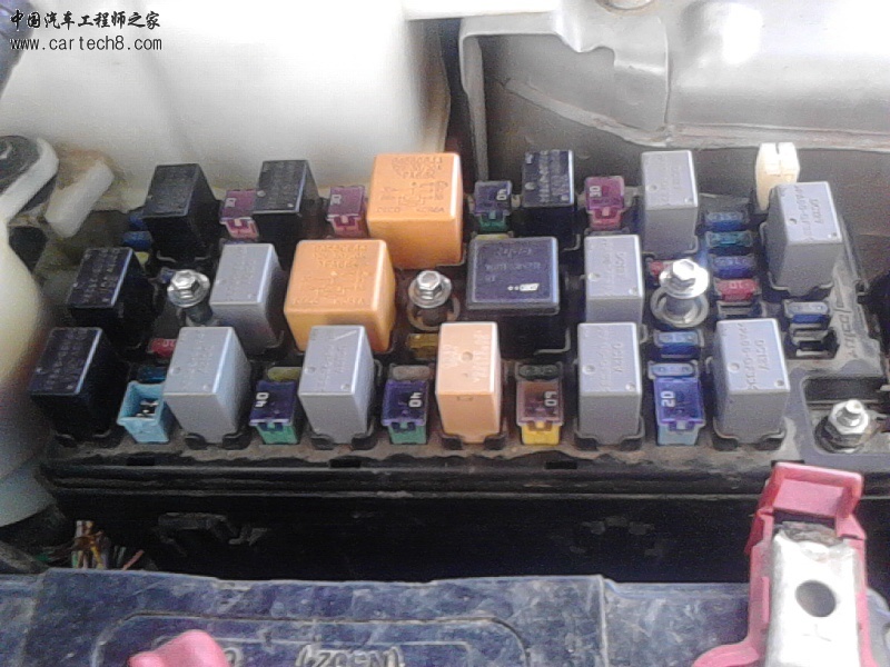

检查了,起动电源线很好,继电器也好,就是起动档点火开关哪里怎么没有正电源下来,扭在起动档仪表指示的电源档指示灯会熄灭,它这个起动档应该控制的是正极吧?谁有2006年2.4的雪佛兰科帕奇的起动电路图呀?

你是用什么工具检查线路的?教你做一个工具简单实用用一个灯泡和灯泡坐接两条线一正一负,+接电池+极  让人启动检查负极有没有电源来,如果有就检查继电器的正极,实验灯的电线一头去接电池的负极然后实验灯的另一条线去检查继电器的负极,如果没有电流,就检查他的启动开关看看钥匙启动的时候有没有电源输出如果没有就是启动开关坏了,

电路图我找到了,是控制器下来到启动继电器之间的问题,问题早已经解决,谢谢!由于一直出差在外学习,现在回来才回帖,很抱歉!现在付上此车电路图给大家参考。

已经解决问题,是点火开关到继电器之间的问题
