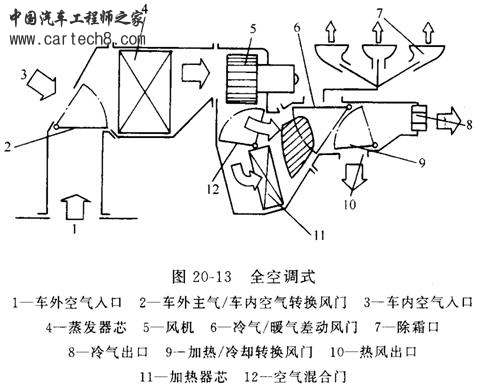

1,看看暖风的通路吧。如果是两个风门的位置不对,比如进的都是新风(环境空气)或者没有都旁通(没有经过加热器芯),暖风就不暖。
2,当然,如果发动机流过加热器芯的流量没有或者很小(比如堵上了),也会产生问题。
3,发动机出水不热,这个可能性较小。
