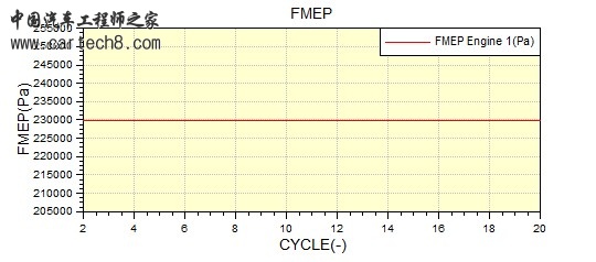

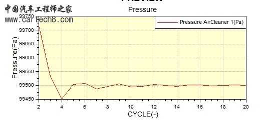

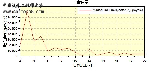

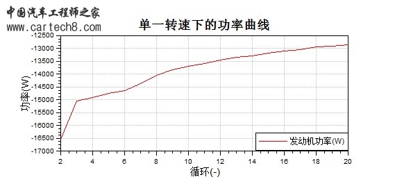

小弟学boost有两个来月的时间,今天做了一个四缸机的分析,是四缸十六气门的发动机模型,做出来的结果是负值,求解。。。。求教育。。。。

先看看进气量和供油量是不是正的。
然后再看看fmep值的单位有没有弄错。

你看看这个,应为刚学这个软件不久,很多东西都还不太明白。赐教了。。。
发表于 21-3-2013 16:39:06 | 显示全部楼层
这个应该与你的其他参数的设定有关,AVL中一个参数改变就需要修正其他参数,比如修改气缸半径就需要修改边界条件、进气管等等

哦,现在处理的结果为正的了,但是不知道问题出在哪里,但是还是要谢谢你

兄弟,你做了什么修改给弄成正的了?
我做800转的仿真,发动机功率也是负值,求解释!

我是用单杠四气门的改成了四缸十六气门的了,然后就米问题了,我感觉你的转速有点低,你看看你的摩擦功是否设置的合理

用的是模型自带的摩擦功:
转速        摩擦功
1000       0.6
6000       2.3
800转的摩擦功 不知道啊。。。。。
是不是应该比0.6小一点??
