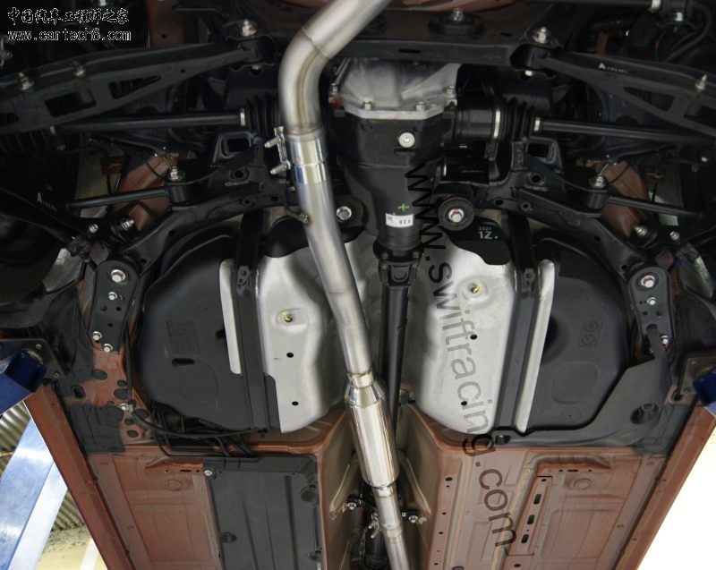

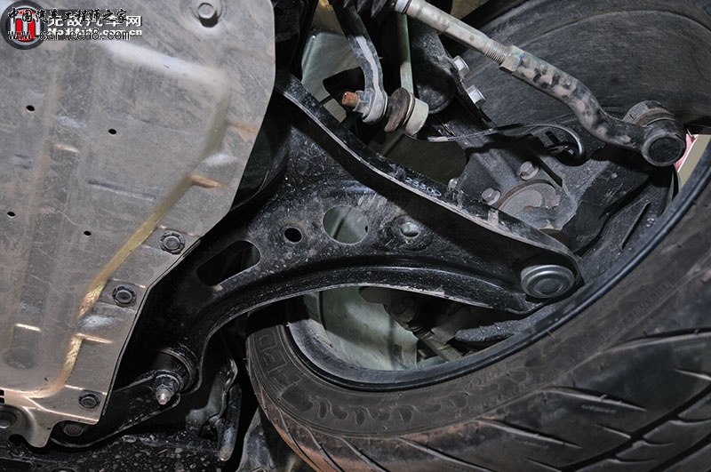

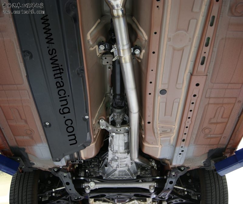

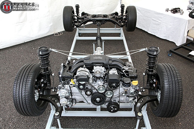

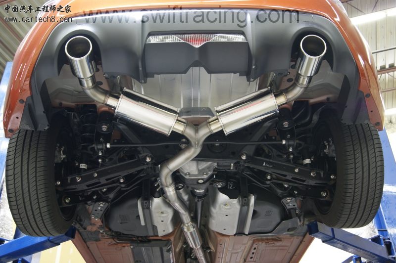

这套前麦弗逊+后多连杆是不强度很一般啊??
 楼主| 发表于 14-3-2013 09:07:59 | 显示全部楼层

这个没看见前面的传动轴啊,应该是后驱的
发表于 18-3-2013 21:22:36 | 显示全部楼层
前摆臂一般是盒子型的,这个前摆臂 没封板,强度应该差些,看前轴承载了。

AE 86?字数
发表于 19-3-2013 09:22:25 来自手机 | 显示全部楼层
桥车来说前后悬架刚度可以了 而且这种搭配的簧下质量较小

有啊,中间那不是很清楚吗
发表于 20-3-2013 10:54:19 | 显示全部楼层
最近大热的丰田86啊,后驱,水平对置发动机,漂移专用,强度不会差,虽然是日本车。
