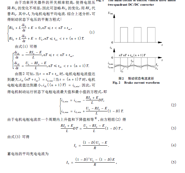

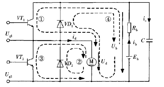

请问汽车发电机的电流和蓄电池的充电电流之间有什么关系   Ib是怎么的出来    好像和Id有点关系 单看式子的话 Ib=(1-D)Id
