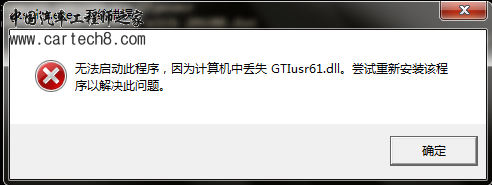

RT,问题可见图,求碰到过此问题的大神帮忙解决~
 楼主| 发表于 22-3-2013 17:01:49 | 显示全部楼层
如果真是缺失,能不能给我GTIusr61.dll的文件呢???我的邮箱是:svenwu05@163.com,先谢过了~
 楼主| 发表于 22-3-2013 17:52:52 | 显示全部楼层
刚才仔细找了一下,发现该文件是存在的~头大啊

发表于 3-4-2013 21:29:39 | 显示全部楼层
没有出现你说的问题。
主要问题如下:
管路和气缸中的init,你输为nit了,所以会产生未定义的问题。
喷油器中空燃比设为了燃空比了,那样油岂不是太多了。
见附件图片和模型。
[attach]model[/attach]
JH600.gtm
36.38 KB, 阅读权限: 2, 下载次数: 2, 下载积分: 积分 -1
