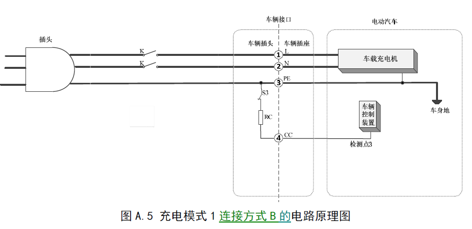

    国家标准排布的7芯交流充电口中,CC充电连接确认,CP控制确认,这两个控制触点是怎么进行监测和控制充电管理的呢?
       对于充电模式1和连接方式B 有详细的控制原理图分享就更好了!

    这个是标准上有吧,充电连接装置,cc cp一个检测电阻,一个检测节点电压值

    你好,非常感谢您的回答,再想问问,1.对于充电模式1连接方式B,是不是只使用CC这根线,不用CP
      2.控制器检测CC和PE(接地)的电阻值确认完全连接以及完成车载充电机最大允许输入电流的设置后,充电机可以进行充电?
      3.但怎么在正常条件/非正常条件下充电停止

    这个是家用插头充电,单向交流220V,应该不用cp吧,cp是针对充电柜或者充电盒的,cp是充电柜或充电盒与车辆内控制器之间的交互,既然用家用电源充电,所以cp就不存在了。
    家用220V交流电经车载充电器转成直流输入给电池充电,正常停止充电,应该有程序控制吧,比如SOP达到100%或者直接拔插头都停止充电,ECU会采集相应信号,控制充电电流
