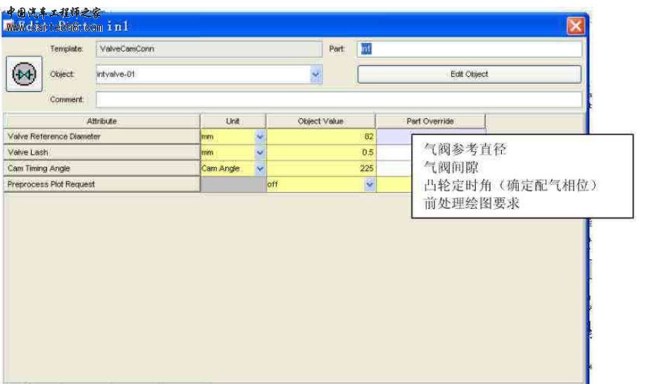

    捕获.JPG 图中的凸轮定时角225°是怎么算出来的啊,哪个知道,指点下啊
    发表于 29-3-2013 12:49:38 | 显示全部楼层
    同求啊。。。有没有人来帮助解答啊。感激不尽
    发表于 5-4-2013 13:56:56 | 显示全部楼层
    同求,我也是直接用例子数值~参考发动机维修手册也没发现提供其数值
    发表于 17-4-2013 21:56:50 | 显示全部楼层
    如果曲轴转角为0是凸轮升程为0,排气的配气相位+(180-排气提前角)/2,进气的配气相位=(360-进气提前角)/2
