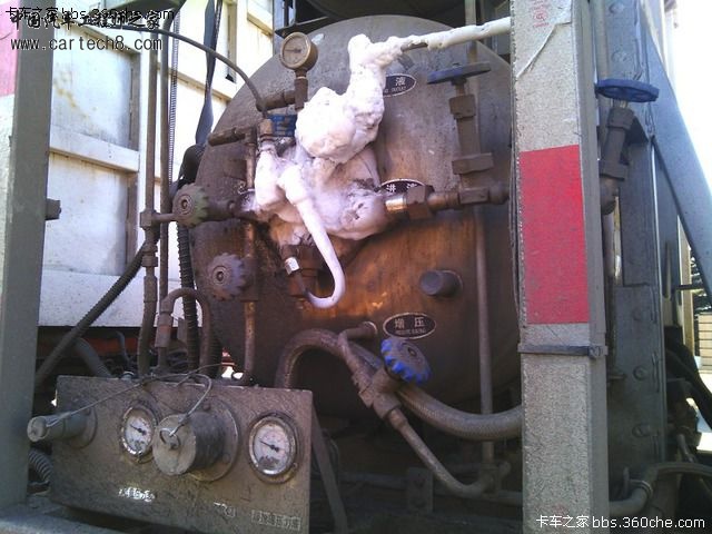

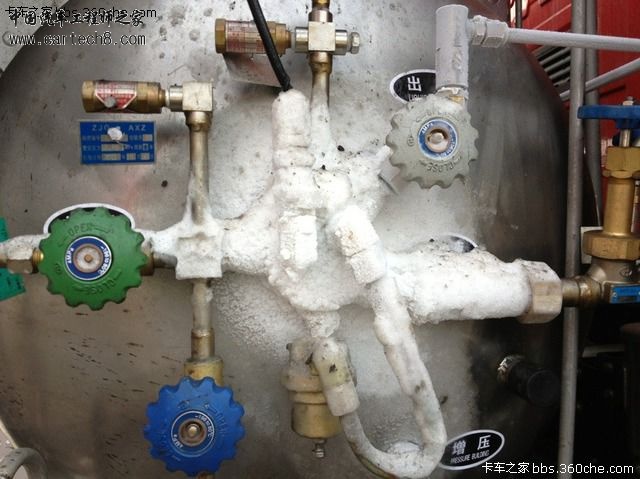

LNG车辆管路、阀门结冰,严重的将阀门管路整改包起来了,无法看到阀门,更无法关闭或检测阀门及各管接头是否漏气,还得进行除冰,如何解决这一问题,请各位高手指点。

你这个应该是漏气。因为LNG释放的时候,急速吸热,导致周围空气水分迅速降温,从而结冰(你放气或者加气的时候就知道,接头边上是会结冰的,道理一样)。要是一直结冰,说明的确漏气,并且一直在泄漏。

最终结果,正常现象。

    应该是正常现象的
