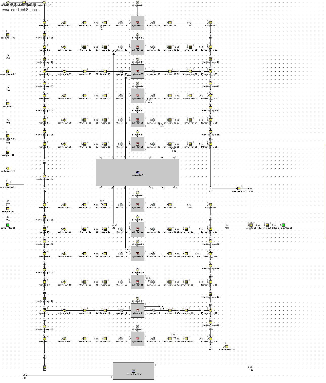

本人初学GTpower,建了V12的柴油机模型,想知道这样的连接有什么错误没,求各位大神帮忙。

你和算例对一下吧。应该涡轮机和压气机周边的连线编号和方向有问题。
好像6.1的对于编号没什么要求。

涡轮和压气机是按照例子做的,排气管附近有没有问题呢

箭头一般从涡轮机到轴到压气机。
排气管附近没什么问题。不过一般不直接在涡轮机后就接边界,一般加一个小孔,用来代替排气系统阻力,然后边界设为大气环境。
问问题最好多描述一点。

谢谢哈,这个问题基本解决了,四气阀和两个气阀建模时设置有区别吗

看一下进气量吧,有可能进气太少,油太多,就会产生这样提示(碳太多)。
