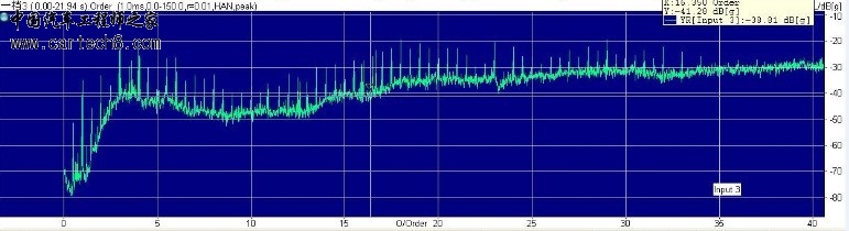

各位大侠,最近我对一台异响变速器在台架上进行校验测试,恒定转速2400转,采集输入轴转速和壳体表面振动,主观感觉各档位有哒哒哒的声音,低档位轻,高档位越来越想,附件我加了个阶次谱 麻烦懂阶次分析的高手帮我分析下是啥原因导致,
从图中看从0到35阶每间隔0.5阶和1阶会有一次振幅。有兴趣的大侠们可以帮我一起分析下是啥问题导致

如果可以的话,请提供各档位的数据。至少也得一个低档位,一个高档位,这样才能找出区别。怀疑是由某个档位齿轮有毛刺所致。另外,固定某个转速,不能完全反应阶次,有可能把固有频率也转换成阶次了,要多换几个转速,看哪几个阶次在几个转速下都比较突出。如有需要,可以联系我私聊。

    达达的声音根本就不能用阶次看的。。

    话说日本的技术用周波数解决这类打音的,需要知道各捏合的齿轮数。如果可以的话,提供一下齿数和输入条件
