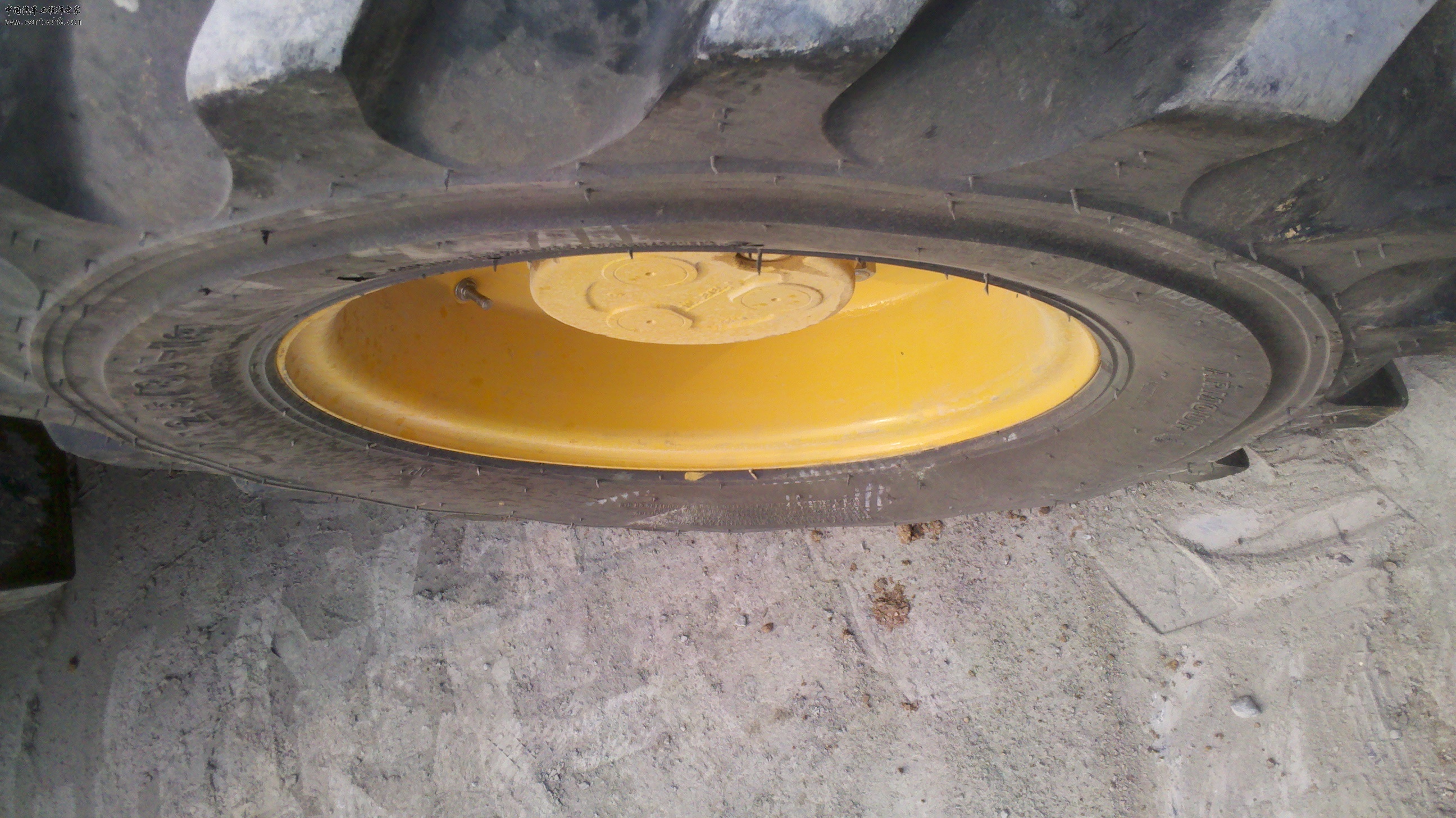

    各位大虾,请教个问题,轮辋和轮胎都是选的国标的,为什么装出来感觉轮辋小了啊,都不敢充太多气,怕轮胎跑出来了,这正常吗?

    12.5/80-18看国标是用W9的轮辋,但装上总是看着轮辋小了,不敢充气,怕爆了,换个W11的轮辋不知道可不可行?
    发表于 27-3-2014 09:26:35 | 显示全部楼层
    低压轮胎,只要三线压住就没事。
    发表于 11-10-2014 13:15:59 | 显示全部楼层
    亲  轮辋有问题  一般工程机械都为低压胎
