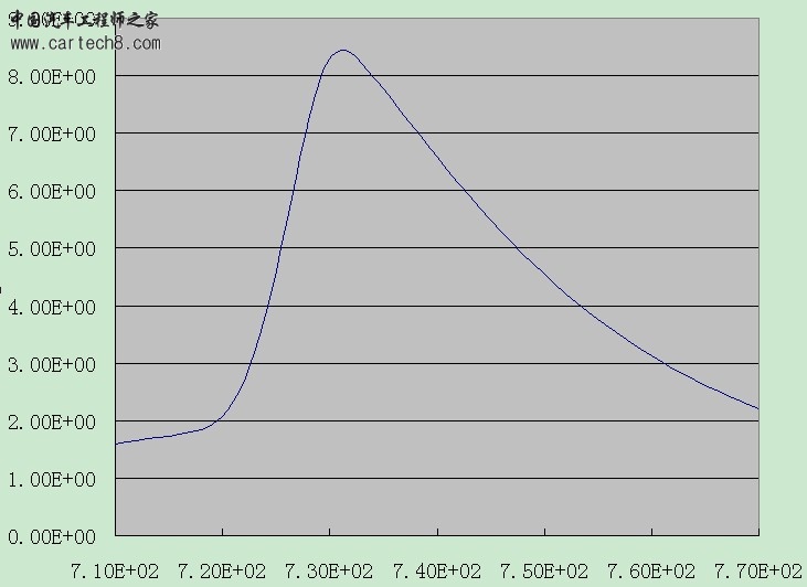

[汽油发动机] 大家看这条汽油机缸压曲线正确吗
发表于 2-4-2013 09:36:02 | 显示全部楼层 |阅读模式
横轴曲轴转角,纵轴缸压MPa,汽油机曲线不都对称么,这个是不会后燃严重

    发表于 5-4-2013 18:19:45 | 显示全部楼层
    哪个角度是上止点?

    发表于 11-4-2013 10:14:38 | 显示全部楼层
    缸压不对. 应该不是后燃的问题.
    发表于 12-4-2013 11:03:40 | 显示全部楼层
    若用燃烧分析仪分析下,对于汽油机,其AI50(即50%燃烧)对应的角度一般是,上止点后8CA
