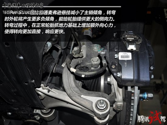

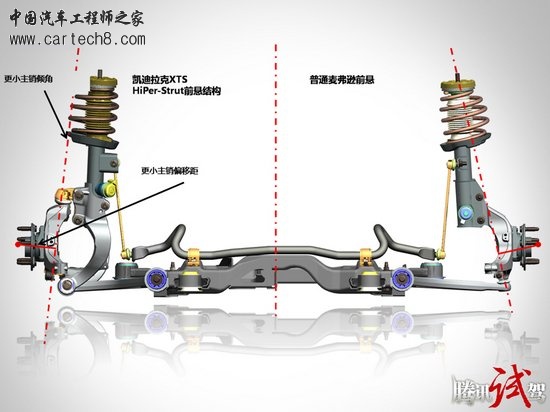

这套悬挂大家觉得能赶上双A悬挂运动么??

这不是君威GS的悬架么?人家叫做HiperStrut,我来介绍一下,说的不对的地方望大家指正。
这种悬架最初是为了防止出现扭矩转向,特别为欧宝Insignia设计,能够确保在重油门时也能够控制车辆的前进方向,显著减轻扭力转向,并在转弯过程中保持车轮的负外倾角。
结构上的特点:
新的转向节和减震器套筒下端连接结构成为一体化的框架式结构,结构强度提升,提高悬挂的整体刚性,抗侧倾、前倾性能提升,减震器支柱不再与转向节连接,而是直接连接下拉臂,这使弹性元件(弹簧)受力更加简单,稳定性有所提升 车轮随悬挂的摆动轨迹也更加精确。也能够更好的抑制扭力转向;能够过滤和缓冲更多来自路面的冲击,提升舒适度;大量使用铝制部件,减少惯性,提升响应速度。
主销内倾角的减小 使转向时车轮的倾角损失减小,车轮胎面与地面的夹角更小,保持更好的贴合性,提升车辆在弯道当中的指向表现, 同时这也能 帮助减少轮胎的偏磨等损耗,延长轮胎寿命。同时,主销内倾角的减小在一定程度上会使车轮的回正力减少,其方向盘的回馈和手感也会相应变得更显稳重(回正的速度和力度都会减小),车辆的指向对驾驶者的操作依赖性会更高,在驾驶乐趣上会有所提升,不过在日常使用的状态下(泊车、低速转向/掉头)相比使用普通麦弗逊悬挂的车辆而言,并不怎么好。
结构上的变化点:
相比传统的麦弗逊悬挂,它最大的变化在于减震器不再“兼职”转向主销的角色,而是在减震套筒支柱上单独设计了一个稳定性更高的上支点,减震器支柱的连接点也经过重新设计,下端直接与下拉臂相连。
功能特点:
稳定性好,横向刚性高,能很好的抑制扭力转向的情况

不过在日常使用的状态下(泊车、低速转向/掉头)相比使用普通麦弗逊悬挂的车辆而言,并不怎么好。-------为何是比普通变坏??不是钢性好了么?

发表于 17-4-2013 11:52:33 | 显示全部楼层
这个和凯迪拉克XTS的前悬一样吧?
 楼主| 发表于 4-7-2013 02:17:07 | 显示全部楼层
musicle 发表于 17-4-2013 11:52
这个和凯迪拉克XTS的前悬一样吧?
是他车的啊
