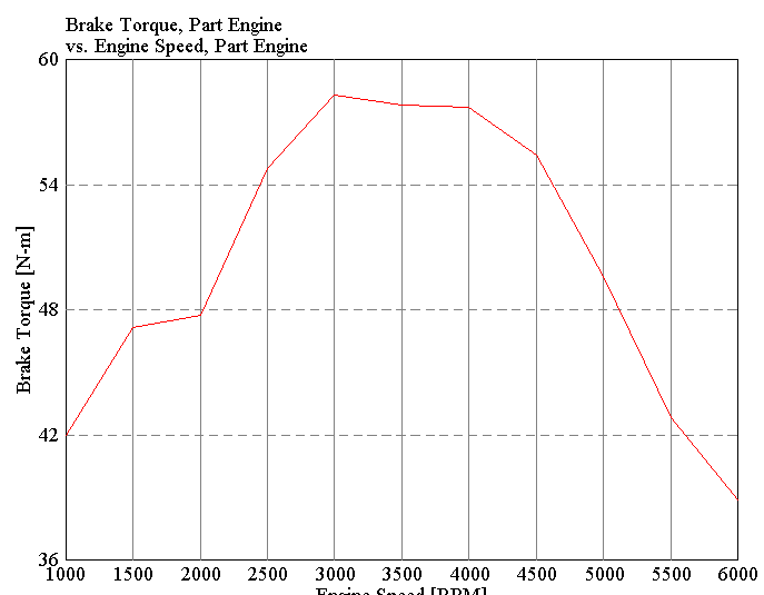

单缸600cc发动机得出的扭矩,1000rpm就有42N·m,明显错了,最高之下的转速靠前,但是功率图挺接近的,请问修改哪些参数?

    1000rpm时你给的油量是多少?
     楼主| 发表于 8-4-2013 22:25:37 | 显示全部楼层
    刚开始学习,不太明白这话的意思,,是si-ject模块么~刚试了别人的方法,主要是通过修改气门升程曲线,修改后1000rpm下降了,不过还需要继续修改,但是数值组太多了

    他这句话的意思是,在发动机1000RPM的情况下,你的喷油特性是怎么样的。如果在1000RPM你的喷油量多了扭矩就会大了。
    27-4-2016 09:30
    发表于 6-6-2013 11:26:30 | 显示全部楼层
    1000RPM下将供油量减少就可以了。
