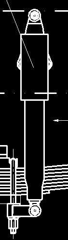

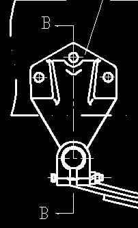

[求助] 问下这三张图分别是钢板弹簧中的什么部件?

AA剖面是前板簧吊耳销 BB剖面是钢板簧销 最下边的图示减震器
发表于 19-4-2013 16:36:39 | 显示全部楼层
第一个板簧后支架及吊耳;第二个板簧前支架;第三个就是减振器了

    吊耳、板簧支座、减震器。
