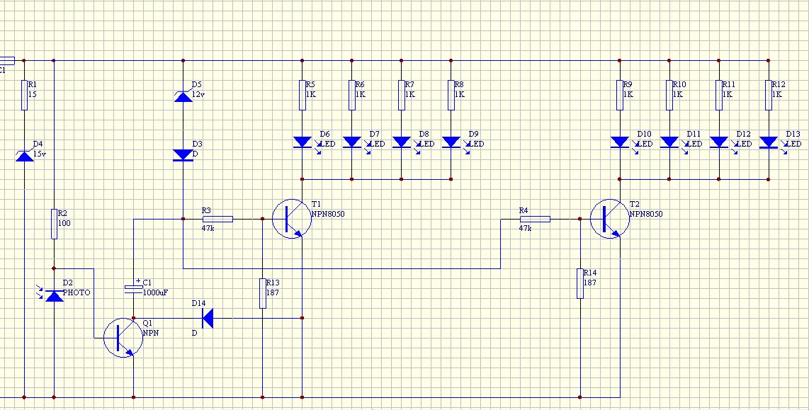

    发表于 19-4-2013 12:52:19 | 显示全部楼层 |阅读模式
    大家看看这个图,把R13/R14去掉,会不会出现暗亮现象

    发表于 22-5-2013 17:49:28 | 显示全部楼层
    去了后没电压了
    发表于 1-6-2013 16:13:54 | 显示全部楼层
    提供基极偏压
    发表于 4-6-2013 15:32:38 | 显示全部楼层
    R3和R13、R4和R14都是分压,给三极管基射极提供导通电压的

    发表于 17-7-2013 14:43:28 | 显示全部楼层
    去掉的话应该会亮的,不去掉的话 R13和R14的分压很小,即VBE很小不足以打开三极管
    发表于 17-7-2013 14:44:31 | 显示全部楼层
