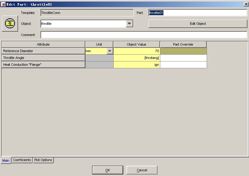

RT,设置节气门中有一个角度系数,请问这个和负荷有关系么?

    能说的具体点么?
    我这边设置节气门的模型是这个

    发表于 28-5-2013 23:59:57 | 显示全部楼层
    是角度    所设的值应该是运行的最大开度

    90°为最大开度,你要调负荷的话就在CASE SETUP 中将那个[throtang]变量改为10°、20°、30°等等。个人理解啊。

    我觉得也是,不知道是不是建模的原因,就是发动机的转矩和功率在10-20°之间的时候变化明显,后面就不再变了。

    我觉得你可以在软件自带建好的模型中试一下,看看改变Case Setup后转矩和功率有没有变化,有的话,就是自己建模出问题了。

    应该是通过将节气门开度设置为指针变量,然后给指针变量赋不同的值,就可以改变负荷了

    我也是遇到调整节气门开度,全开和开一小部分,我的爆发压力几乎不变。。。
