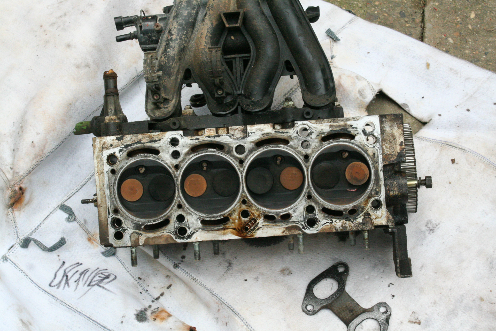

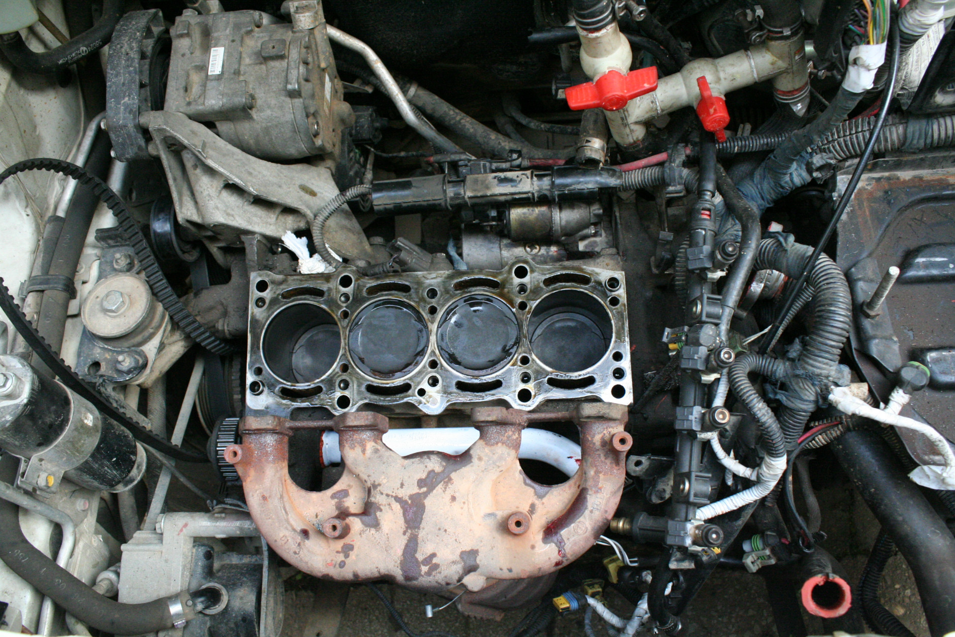

车子烧机油,
活塞环换了,气门油封也换了,
冷车时排气管冒烟,车子热了就没有了。
拆开火花塞,发现冷车热车气缸内都有机油存在!!
只有一个气缸存在这个情况!!
哪位大神能告诉我是什么原因????
发表于 10-5-2013 12:56:14 | 显示全部楼层
杠头或者缸体平面检查没?
 楼主| 发表于 10-5-2013 14:48:20 来自手机 | 显示全部楼层
Me_gustas 发表于 10-5-2013 12:56
杠头或者缸体平面检查没?
平面没问题!

 楼主| 发表于 10-5-2013 18:45:54 | 显示全部楼层
Me_gustas 发表于 10-5-2013 18:13
怎么会有油在气缸里面,气门和气门油封都没问题吗?
气门研磨了,没问题。油封也换了,也没问题!

发表于 10-5-2013 19:30:53 来自手机 | 显示全部楼层
缸套活塞有木有换?是不是油环装反了?
 楼主| 发表于 10-5-2013 21:16:44 | 显示全部楼层
Me_gustas 发表于 10-5-2013 18:56
果断大修。
酝酿着换活塞!!现在估计是活塞磨损了。
我是自己动手还的啊!!得想办法把车子抬起来!!
