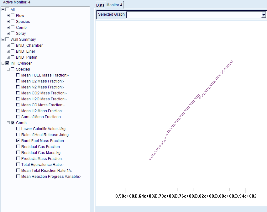

我是用fire做内燃机缸内喷雾燃烧  用fire计算完后  对于结果可以通过切片观察
不知是否可以在fire中绘制出相应的曲线(比如放热率曲线、压力曲线等等)  或者是要通过其他的软件来实现呐

    在2d result

    我看过2d result的信息  但不知为何里面只显示了计算的最后几度的信息呢
    还有个问题  不知哪里有各项英文名称(图片中左侧一栏里的一些名称)的具体说明吗
