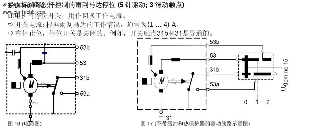

有大神知道汽车雨刮电机原理图(五根线)吗?请附图说明下接线原理,间歇档、高低速是怎么实现的?

    五针雨刮电机如附图,希望对你有些帮助
    53b—31接通,当2处接通,为高速档位
    53—31接通,即1处接通,为低速档位
    停止位:为0处,53-31b

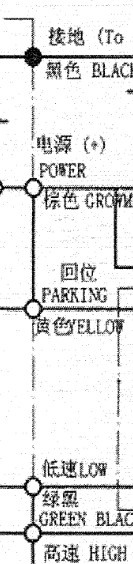

    我们这边也是5跟线。一个地、一个大电、高低速信号、回位信号。。。

    我们用的是带雨刮控制器的,广东东兴的东东;电源、地、高速、低速、复位……
    如有需要可以提供雨刮原理符号给你。
    发表于 16-8-2013 17:55:21 | 显示全部楼层
    http://www.cartech8.com/forum.php?mod=attachment&aid=NDcwMTIwfGQ0OGVhZmUzfDE3NzY3MzI1OTl8MHw%3D

    jeansen 发表于 13-11-2015 22:20
    五针雨刮电机如附图,希望对你有些帮助
    53—31接通,即1处接通,为 ...
    谢谢指点迷津
