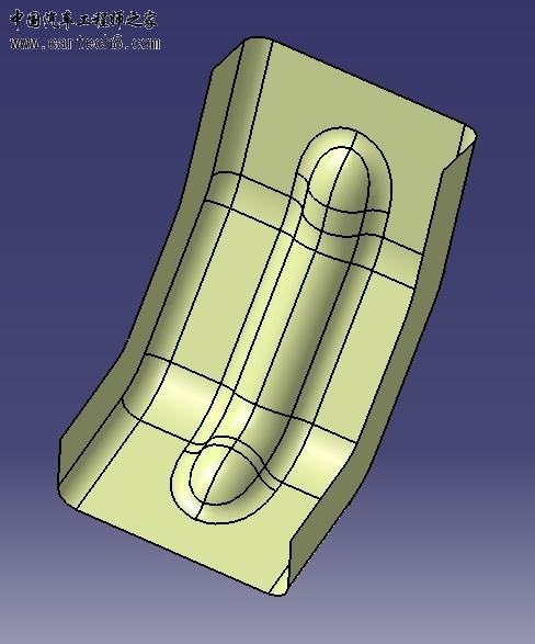

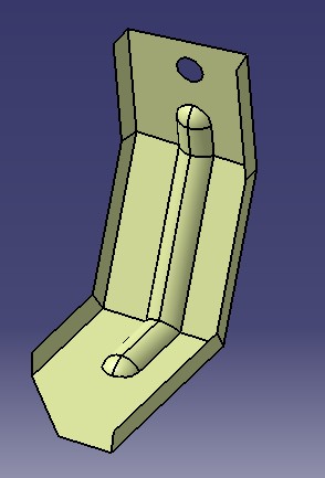

    如题,为了冲压工艺,倒出来不能有小面。一般倒法,倒出来都有的。我现在只能自己填充面了。
    发表于 15-5-2013 15:18:20 | 显示全部楼层
    应该可以倒出来吧,如果不行换一下顺序试试

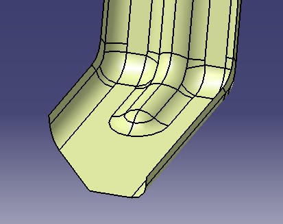

    第二张图,不就是倒出来的,不是想要的效果啊。
    发表于 15-5-2013 15:54:22 | 显示全部楼层
    能不能先将大面的R做了,在做筋

    可以吧。不过翻边那,还是一样。

    你要的是不是这样的效果,
    倒角的顺序不一样,倒出来的角也会不一样的,你可以偿试用面倒角

    发表于 20-5-2013 11:28:17 | 显示全部楼层
    先做定型,最后做中间的筋。

    发表于 22-5-2013 23:15:48 | 显示全部楼层
    如果不是关键面,没有尺寸控制要求,不必要追求好看,做自由曲面不错的,可以试下先把基准面圆角倒后再做筋,如果圆角大小没有特别要求的话圆角大小再调调
