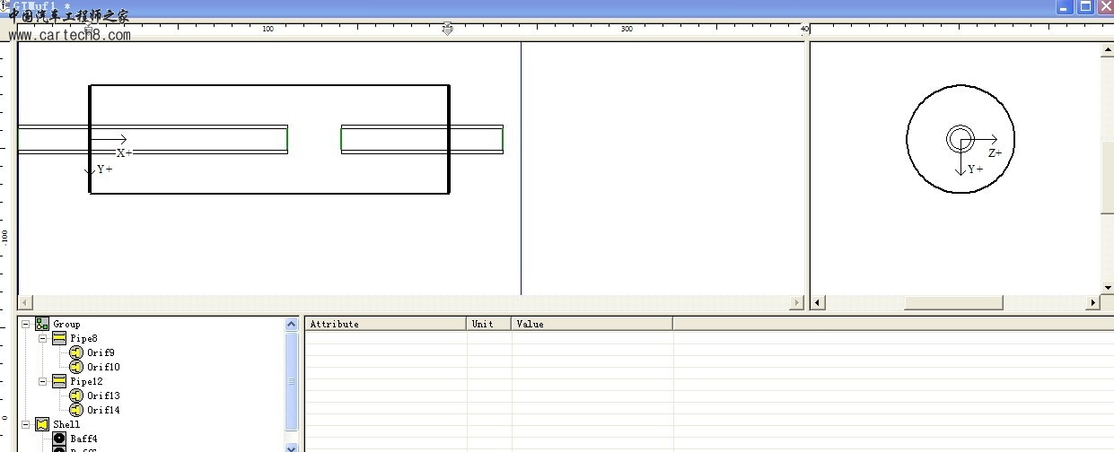

新手求助creat。dat文件的时候出现subassembly  port  number  missing  in  the  following  orifices:orif9   orif18这是什么错误?[img][/img]

 楼主| 发表于 1-6-2013 11:03:06 | 显示全部楼层
imjacksong 发表于 31-5-2013 20:08
至少贴个图呀。找到这两个orif9   orif18看看是不是没连。
都至少要接个边界的。
不怎么会上图片,不知道你能看到不
 楼主| 发表于 1-6-2013 11:09:25 | 显示全部楼层
都至少要接个边界的。
这个图的错误是orif9和orif14
发表于 1-6-2013 17:59:23 | 显示全部楼层

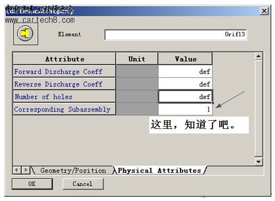

将鼠标移到进口管的进口绿线附近,鼠标变为手形时,双击,输入1.同理在出口管的出口绿线附近,双击,输入2,然后再创建就可以了。
 楼主| 发表于 1-6-2013 19:33:14 | 显示全部楼层
imjacksong 发表于 1-6-2013 17:59
将鼠标移到进口管的进口绿线附近,鼠标变为手形时,双击,输入1.同理在出口管的出口绿线附近,双击,输入2, ...
在什么地方输入1和2啊高手
发表于 2-6-2013 12:37:47 | 显示全部楼层
