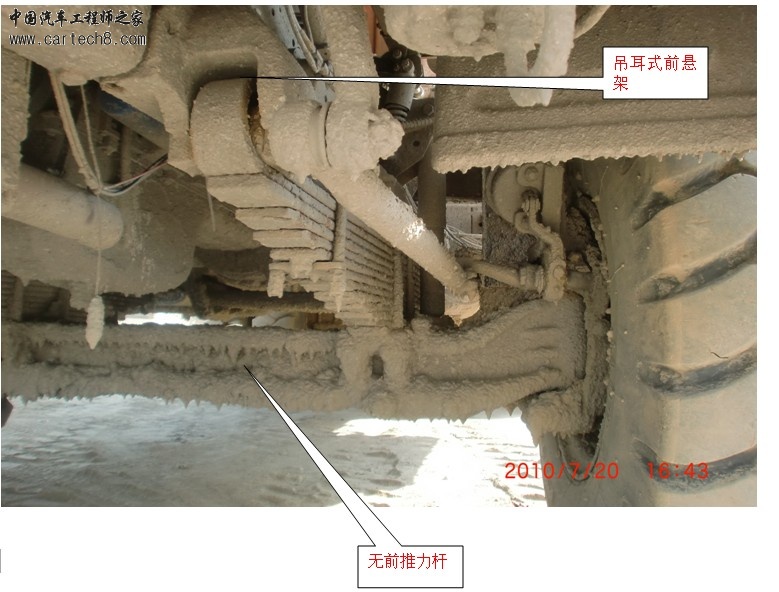

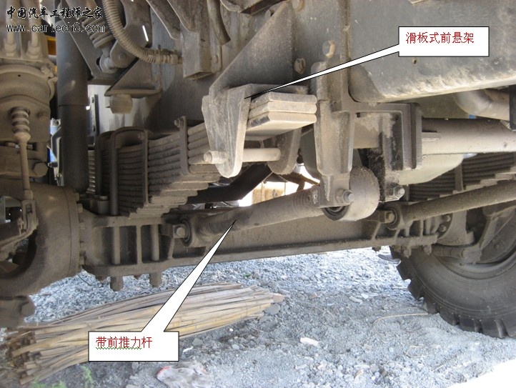

    目前宽体矿用车中前悬架采用吊耳式和滑板式2钟结构,其中滑板式前悬架以航天泰特为代表,吊耳式以同力重工为代表,请教:滑板式和吊耳式前悬架各有什么优缺点?对整车特别是前桥有什么影响。附图
    吊耳式前悬架
    吊耳式前悬架
    滑板式前悬架
    滑板式前悬架
    发表于 5-6-2013 11:25:56 | 显示全部楼层
    个人觉得 与轻卡和重卡有关,吊耳的注重底盘高度,或者说通过性,越野型,皮卡的应该比较多,重卡的话可能就偏向载重,滑板式的应该多谢了。个人见解

    发表于 16-6-2013 19:35:13 | 显示全部楼层
    一般来说前桥不应该布置板簧的,主要是对与转向角度和转向空间有干涉
    发表于 17-6-2013 21:59:26 | 显示全部楼层
    个人以为,滑板式导向杆能够传递更大的纵向力、板簧仅承受纵向力,平顺性更好;同时车桥为垂直方向平动、转向杆系容易布置。

    发表于 1-11-2013 15:32:06 | 显示全部楼层
    滑板式相对吊耳式结构简单、装拆方便、无需润滑,但滑板式将引起钢板弹簧工作长度的变化,进而会引起刚度的变化。
