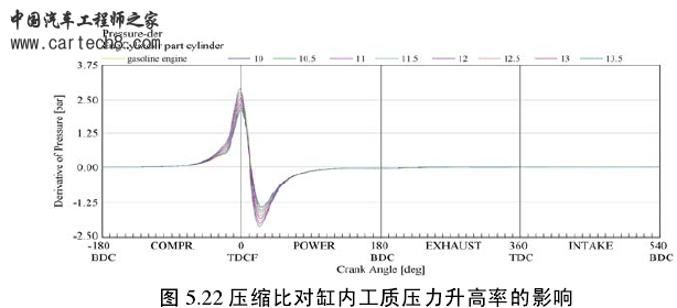

如题,单缸汽油机,缸内压力升高率图线怎么观察?在一篇论文中看到附件所示的图线,不知道是怎样勾选得到的?

    可以看看关于燃烧方面的论文,压力升高率是表征发动机缸内燃烧状况的量,表示缸内压力变化的快慢,我们都希望发动机压力变化缓和一些,这样就柔和一些,反之发动机工作粗暴,燃烧噪声大!

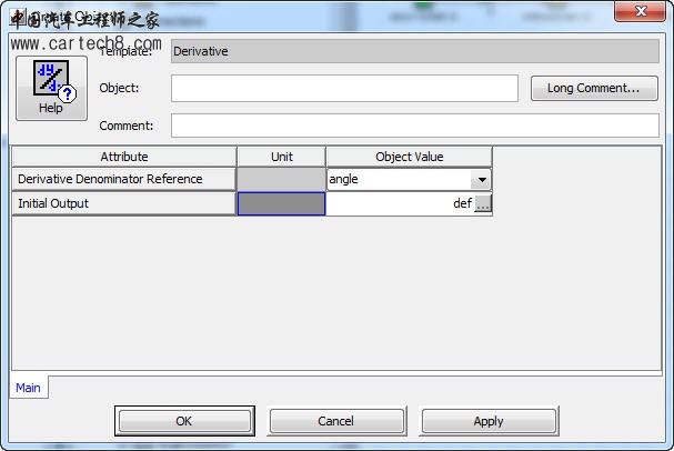

    利用控制部件求个压力的导数即可。

    输出地横轴怎么改成曲轴转角?

    发表于 17-4-2014 22:56:23 | 显示全部楼层
    设置横纵坐标
