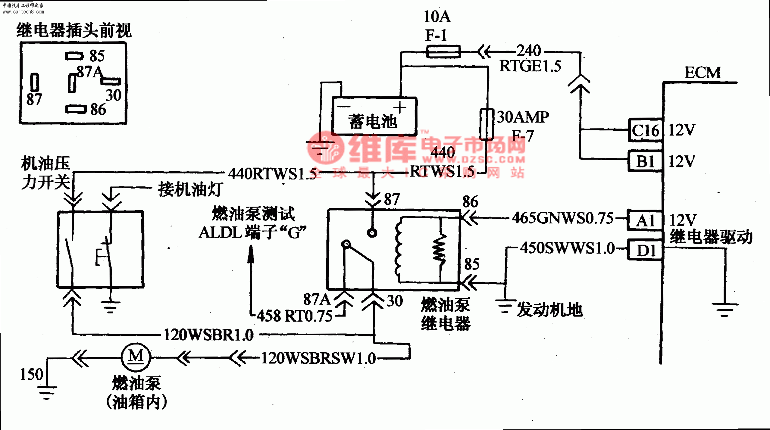

五菱汽车 燃油泵继电器 接线  30接常火  87接输出  85接ACC  86ECU负 请问 直接连哪两根线 燃油泵工作?

    当然是30和87
    发表于 16-6-2013 21:03:31 | 显示全部楼层
    看了这电路图你应该明白是怎么会事了吧
    发表于 17-6-2013 21:16:21 来自手机 | 显示全部楼层
    85和86是继电器工作条件,30长电,87输出,接30和87

     楼主| 发表于 21-6-2013 22:13:27 | 显示全部楼层
    Pual@xi@gu 发表于 16-6-2013 21:03
    看了这电路图你应该明白是怎么会事了吧
    谢谢    我看不懂
    发表于 22-6-2013 06:56:30 | 显示全部楼层
    30和87   但是看着你说的数字真别扭  记错了吗
     楼主| 发表于 22-6-2013 21:08:56 | 显示全部楼层
    总之就是没理解继电器。,问你一下  要使继电器线圈工作就必须使线圈两引脚一头搭体  一头充电?   谢谢

    发表于 20-8-2013 14:46:47 | 显示全部楼层
    通俗的说30是电池电源87是汽油泵电源85开电门有电86是电脑板输出的搭铁控制。
    发表于 26-8-2013 22:51:54 来自手机 | 显示全部楼层
    30和87。你也可以直接给87拉一根火线,给油泵工作
