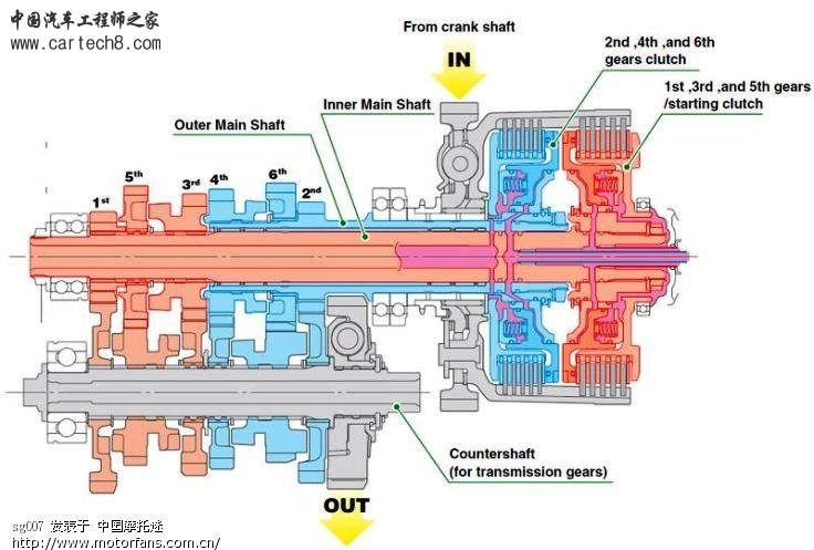

 楼主| 发表于 18-6-2013 10:24:56 | 显示全部楼层
这是一个摩托车双离合器变速箱的原理图,和汽车的基本原理一样但是换挡的结构是不用的,汽车的是通过安装在轴上的齿轮(齿轮和轴的连接采用的是滚针轴承,可自由转动)和安装在轴花键处的————(我也忘记这个叫什么东西了),通过拨动。。。。。来实现。
而摩托车的是通过拨动其固定在轴花键处的齿轮来实现的,而每次换挡恐怕不是只拨动一个齿轮吧。而汽车的只需要拨动一次即可。。。。。故摩托车的换挡时间可能要更长,如何控制器换挡时间,我想采用电液闭环多控制来实现这个机构,求大家给点指导!!最好能给点图。。。。。
