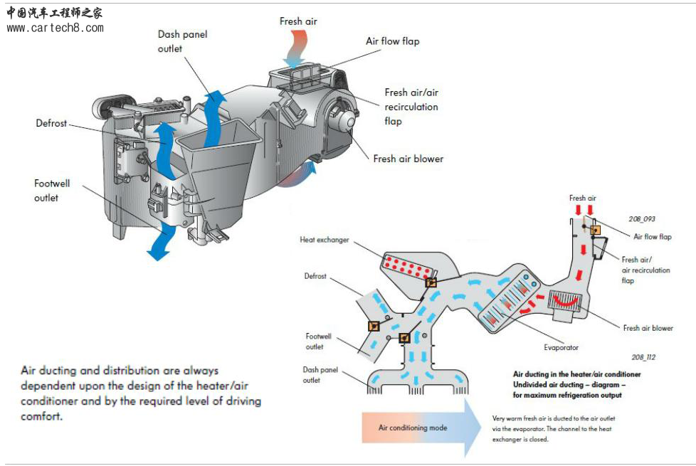

发表于 28-9-2013 11:30:18 | 显示全部楼层
可以看一下图片(HVAC风道)。加深对一个产品的了解,最好的手段我认为是拆解。自己去看一下内部结构,再结合原理进行分析。建议试一下!
